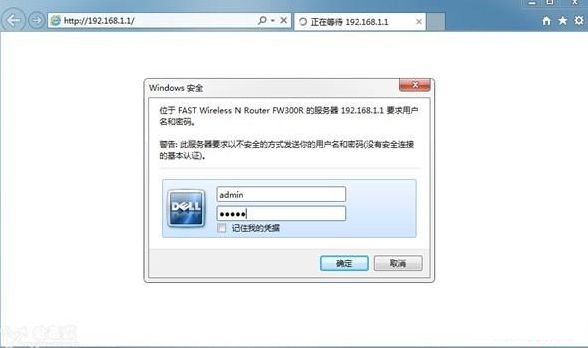

1、电脑单独连接【有线路由器A】,然后登陆页面设置,根据路由器背面的登陆地址和账号密码(默认ip是192.168.1.1)。如图所示:

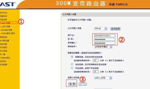

2、进入【有线路由器A】WAN设置页面,设置上网账号,确定能正常上网。如图所示:

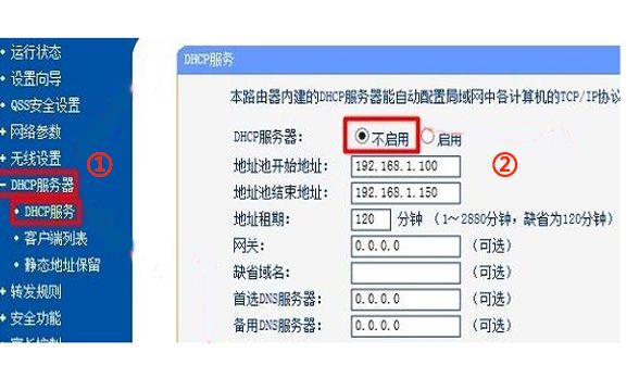

3、电脑单独连接【无线路由器B】,然后同样登陆方法,登陆【无线路由器B】在ldhcp服务器设置里,关闭dhcp功能。如图所示:
4、在lan口设置里,修改路由器ip,比如修改为192.168.1.2(第4位数字在2--254之间选择)。那么,以后用192.168.1.2进【无线路由器B】调整参数。如图所示:

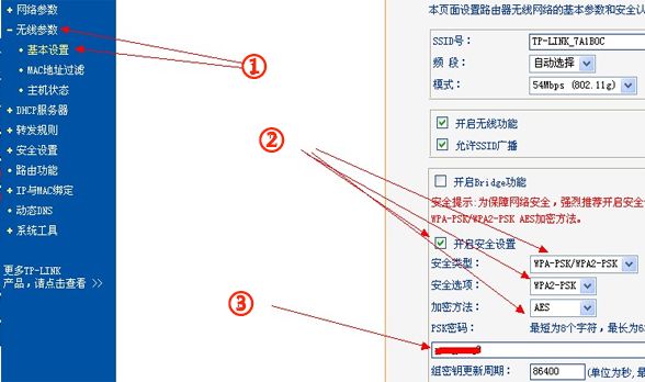

5、【无线路由器B】——无线设置——无线安全设置——选择【WPA-PSK/WPA2-PSK】,设置无线名和密码,如图所示:

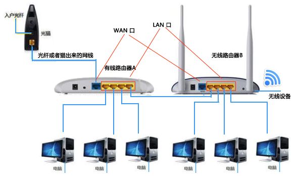

6、保存重启【无线路由器B】后,把【有线路由器A】lan口分过来的网线接在【无线路由器B】的lan口上,wan口保持闲置不插任何网线。如图所示:
