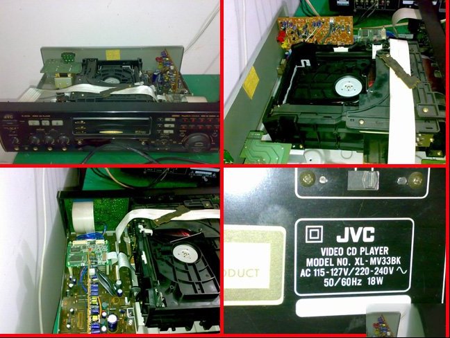

重庆JVC三碟VCD维修XL-MV33BK换激光头
     看到这样的标题,有人可能要以为我在乱说,现在哪还有人维修VCD?的确,虽然现在VCD早已没有人用了,但这台JVC XL-MV33BK三碟机可是当年的好机器,售价近一万元,效果自然也不会差,而且客户是用收到其他维修同行的一台背投电视和一套音响加这台VCD,放在地下室当卡拉OK厅,专门放那些十几年前自己喜欢的老歌。所以,把它维修好还是非常值的。
通电后显示屏亮了,大部分按键都还能用,进出仓也正常,拆开三碟机架的盖子,看到该机用的是原装JVC激光头OPT-6,和UX-7000用的是一个型号。更换一只激光头后试机,读碟很好,声音也很正常。
像这些JVC、先锋、索尼、夏普的老功放,老组合音响,质量还是不错的,只要是不读碟,一般换了激光头就会好了。只要没有人为损坏,这机器也不太会有其他问题的,包括按键这么多年了都还差不多完好。

JVC XL-MV33BK维修图如下:
