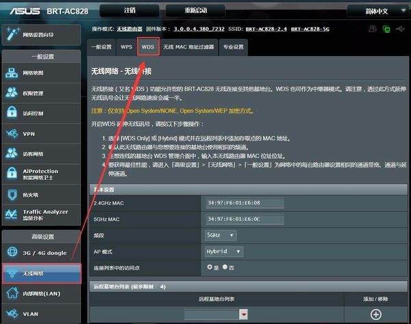

首先,在可以正常上网的路由器A(下图中为BRT-AC828)上做设定:

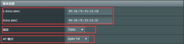

1.访问路由器A的管理页面,依次打开无线网络----WDS。

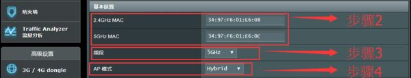

2.记录下路由器A的MAC地址,需要填写在路由器B中。
3.选择需要进行WDS的频段,与路由器B相同。
4. 选择AP模式,各个模式解释如下:

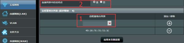

5. 在远程基地台列表中,选择或输入路由器B 5G频段的MAC地址,并点击添加。然后,启用“连接列表中的访问点”,并应用本页面设置。

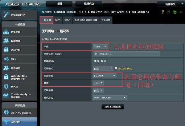

6.在上方标签栏选择“一般设置”。在“一般设置”下选择对应频段(2.4G或者5G),并固定频道带宽和频道。

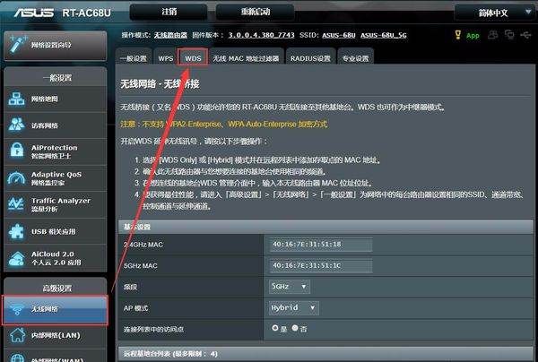

现在,在需要进行WDS设置的路由器B(图中为RT-AC68U)上做设定:
访问路由器B的管理页面,依次打开无线网络----WDS。
2. 记录下路由器B的MAC地址,需要填写在路由器A中。同时选择与路由器A相同的频段(5Ghz)

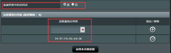

3. 在远程基地台列表中添加路由器A的MAC地址,并打开连接列表中的访问点。

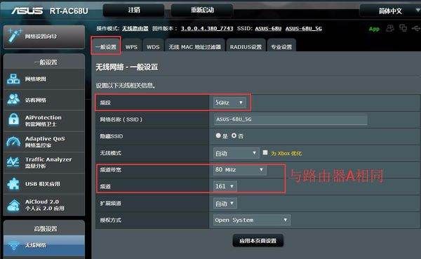

4. 上方标签栏中选择“一般设置”。在“一般设置”下选择对应频段(2.4G或者5G),并固定频道带宽和频道与路由器A相同。

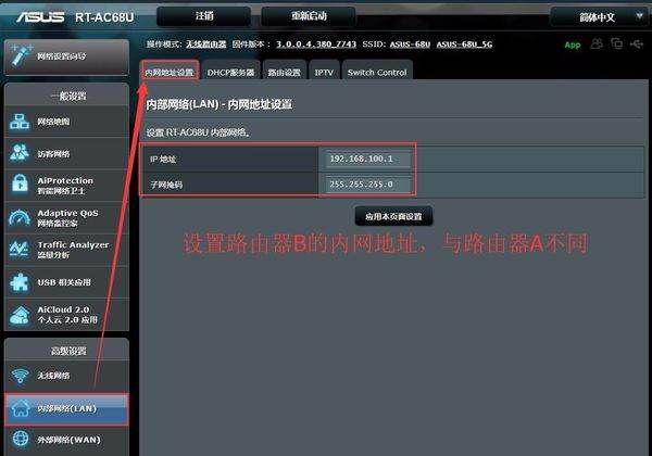

5. 依次选择内部网络---内网地址设置。
6. 设置路由器B的内网地址,保证与路由器A不同。(防止IP地址冲突,同时在完成WDS设定后,需要通过此地址的网段才能再次访问到路由器B)

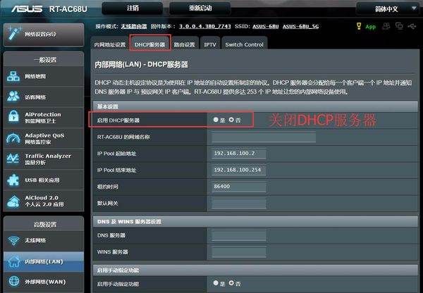

7. 在上方标签栏中,选择DHCP服务器。并关闭DHCP服务器。

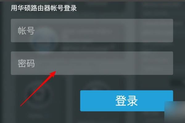

1、首先打开路由器的页面,输入密码登录进去。

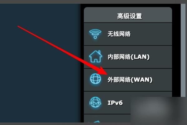

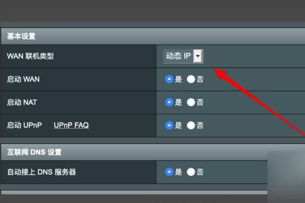

2、然后点击左边目录的「外部网络」。

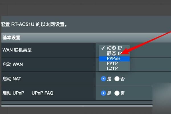

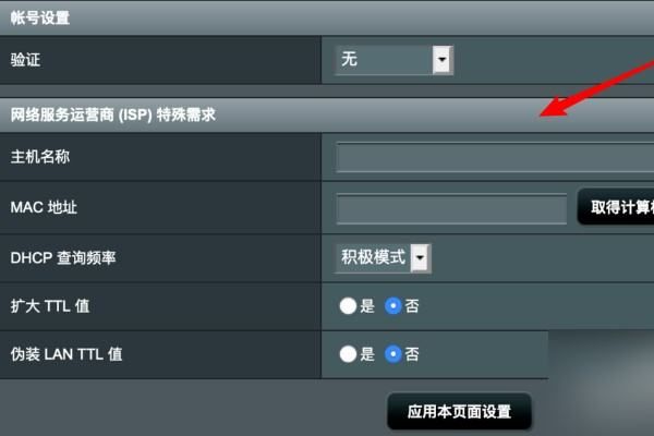

3、如果宽带是动态IP上网方式,即有光猫等设备设置好了连网信息的,在这就选择动态ip,其他按默认设置。
4、下方的运营商等信息也不需要填写的,直接保存设置就行了。

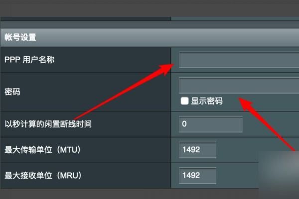

5、如果宽带是拨号上网的,就把类型选择为PPPoE。
6、然后在下方输入宽带的账号和密码,点击保存。

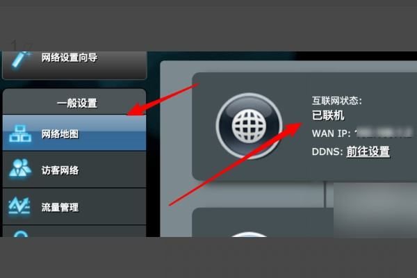

7、这样设置后,我们在网络地图上就可以看到能成功连网了,即代表asus rt-ac68u 路由器设置成功。
