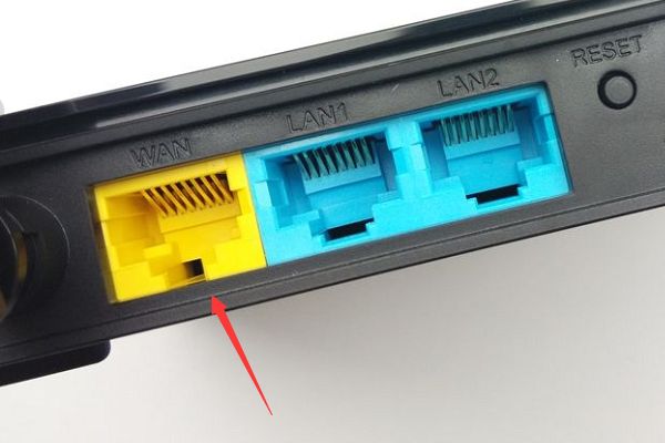

一、移动有wifi的光猫怎么加路由器

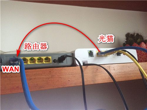

连接图:光猫LAN1接路由器WAN。
正规的移动光猫,已开启路由功能的;就是没有路由器也可以连接wifi上网,这时后面加路由器分2步设置。

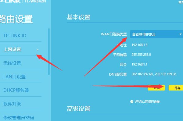

一是路由器不连接光猫,直接进入管理界面,设置上网方式:自动获取IP的方式(自己也可以设置静态IP),再设置wifi名称,密码,保存。

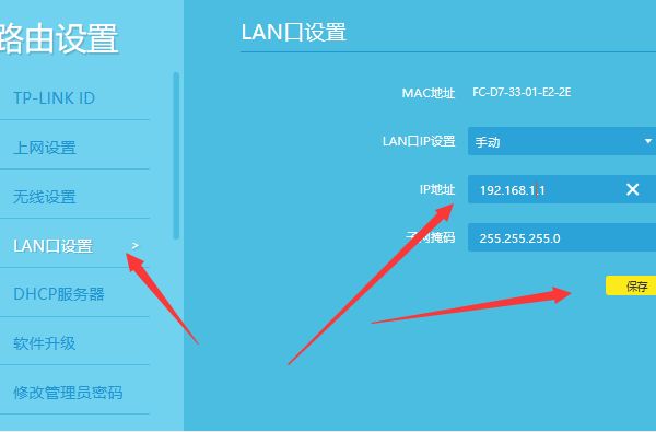

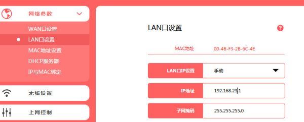

如果网关都是1.1的,要重新连接wifi,再次进入管理界面,设置LAN口IP第三位不能与光猫相同(防止与光猫IP冲突,导致当时可上网,过一段时间就上不了)
设置OK后,保存,再用网线连接光猫与路由器即可使用。

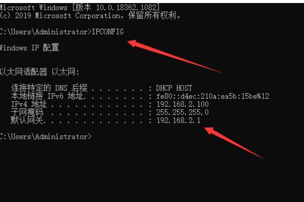

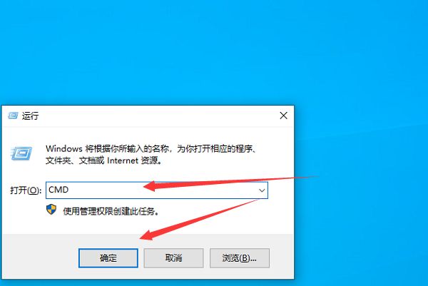

1、在电脑连接光猫正常上网的情况下,同时按下键盘上的WIN和R键,输入CMD点击确定。
2、在出现的命令对话框中输入IPCONFIG按回车,记下当前的光猫网关。

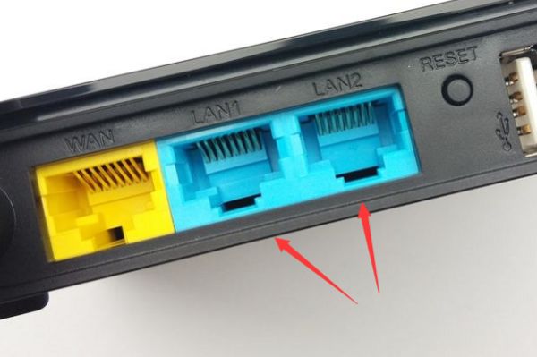

3、此时断开光脑与电脑的连接,使用网线将路由器的LAN口与电脑连接。

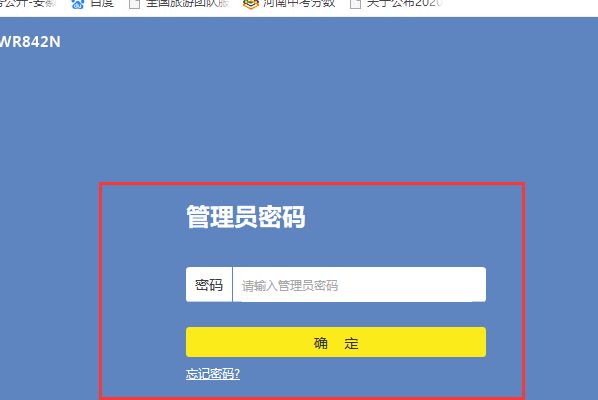

4、在电脑浏览器中输入该路由器的登录IP地址和密码进入。

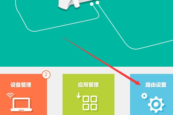

5、登录进入该路由后台以后点击路由设置。

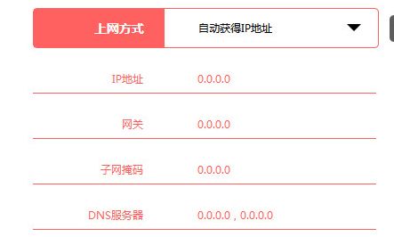

6、在出现的路由设置界面中点击上网设置,选择WAN口连接方式为自动获取IP地址以后点击保存按钮。

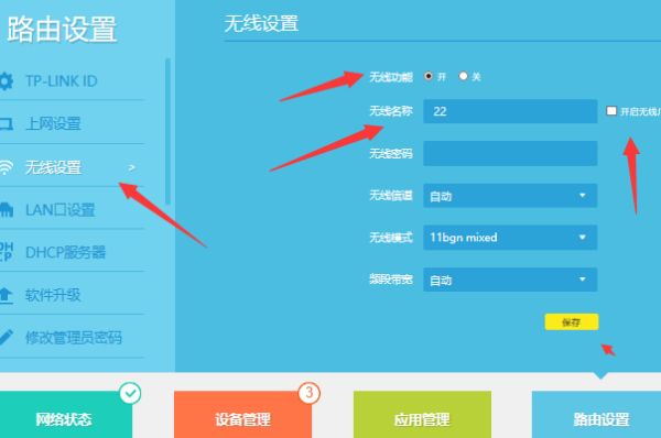

7、再点击无线设置,勾选开启无线功能并输入无线名称和密码点击保存。

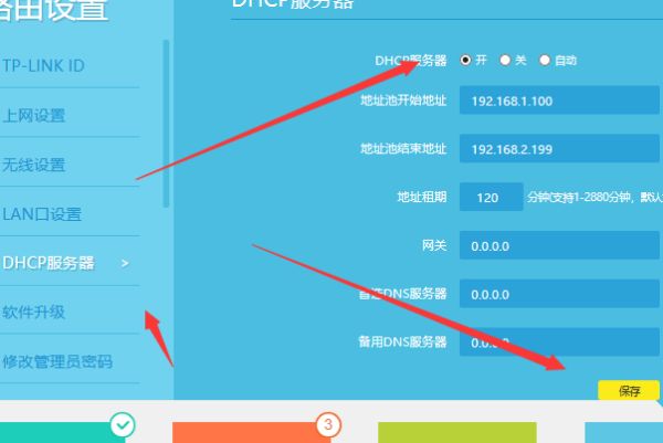

8、点击DHCP服务器,勾选开启该路由器的DHCP功能以后点击保存。
9、此时点击LAN口设置,将该路由器的IP地址设置为不同于之前记下的光猫网关地址点击保存。
10、此时将光猫的网线与该路由器的WAN口进行连接。

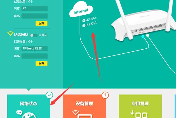

11、点击页面中的网络状态就可以看到已经有数据传输了,即已经完成连接光猫并可以上网了。
