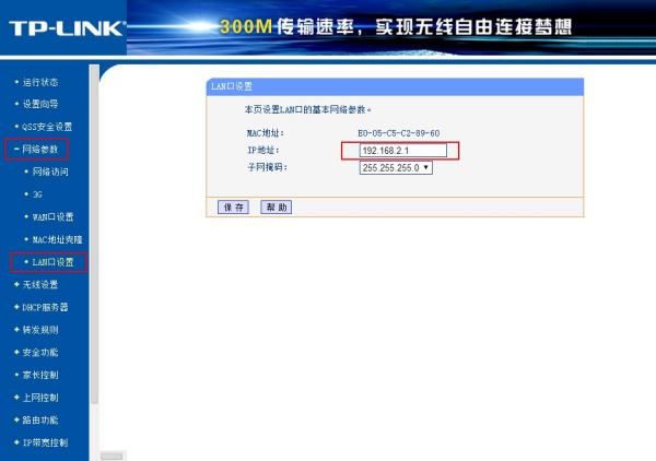

因为IP地址冲突,你需要把第二个路由器的LAN口地址修改成不同网段的地址。如果第一个路由器未进行过特别设置的话,其LAN口地址(即路由器的登陆页地址)一般为192.168.1.1,那么你将第二个路由器的 LAN口 IP地址修改为其它网段地址 如192.168.2.1即可。
修改LAN口IP地址的步骤如下:
首先不要连接两个路由器 (完全断开两设备)。
然后使用无线或有线连接的方式(你是台式机,用网线直接连接到路由器)登陆第二个路由器的管理页(初始是 192.168.1.1,也有的 192.168.1.254 )。
在 网络参数 设置里,将 LAN口设置 里面的 IP 地址 修改为192.168.2.1(以后就登陆这个地址来管理这个路由器B)。
然后保存,重启路由器以应用设置。
然后保存,重启路由器以应用设置。
现在你可以连接两个路由器进行调试了。

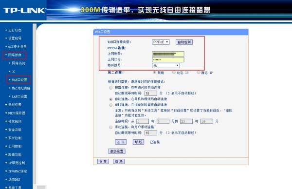

说明一下,如果你第一个路由器已经设置开启自动拨号连接互联网,那么第二个一般会自动检测到,无需其它设置。为了确保正常联网, 将 WAN口连接类型设为 动态IP  即可。
如果没有,你可以登陆第二个路由器,在 网络参数 》WAN口设置 里面,选择你的连接模式(拨号上网就是 PPPoE ),填入用户账号和密码,设置自动拨号连接即可。
当然你也可以登陆 192.168.1.1 即第一个路由器里设置自动拨号连接。

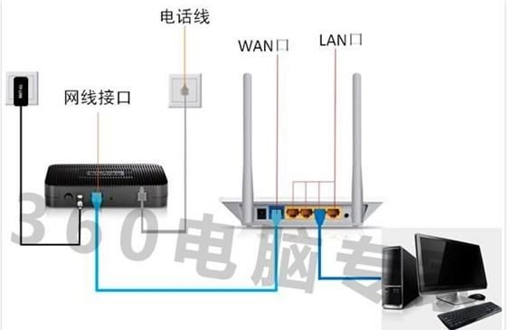

再说明一下,以上两路由器连接为,B路由器 WAN口 用网线连 A路由器 LAN口 的形式。
如此形式连接,连在第二台路由器上的计算机是可以随意而且同时进入两台路由器管理页( 192.168.1.1 和 192.168.2.1 )进行设置管理操作的。
以上方法也可适用于 宽带猫、光纤猫 下面再接 路由器 的连接方式。

1.将网线接入路由器的WAN口,用网线将您的电脑与路由器的任意一个Lan口连接。启动电脑,当Lan口闪烁,即说明电脑与路由器成功建立通讯。
