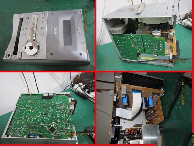

    这台UX-P450开机有显示,面板操作不正常,按键失效,用遥控器切换到DVD时,碟片转了几下就显示无碟。
     这台音响与其他较早的型号不同的是,播放机是DVD格式,可以输出视频。 据用户反应,这台机器放在家里几年都没有用过了,现在想修好了给小孩子听音乐。拆机检查按键全部氧化失效,更换按键后试机,DVD进出仓正常,激光头有聚焦动作,放入碟片转几圈就显示无碟,测量各部份电路电压都正常后判断为激光头老化,型号为HOP-2150,更换上一只全新原装的激光头后,试机一切正常,读碟速度非常快。
      总结,JVC的机器质量都比较好,如果没有人为损坏,基本上没有电路故障,最多激光头老化而已,但是维修时拆装非常麻烦,内部结构紧凑、电路板之间连接较多,如果弄不好反而会将好的电路搞好,所以最好让专业技术人员更换配件。
