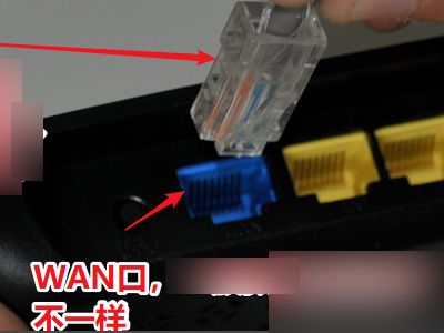

1、首主路由器是与宽带进行连接的,如果是宽带线,直接将宽带线接入主路由器的WAN口。

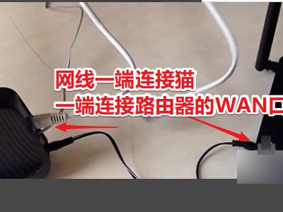

2、如果有宽带猫,需要用网线将宽带猫和无线路由器的WAN口连接。

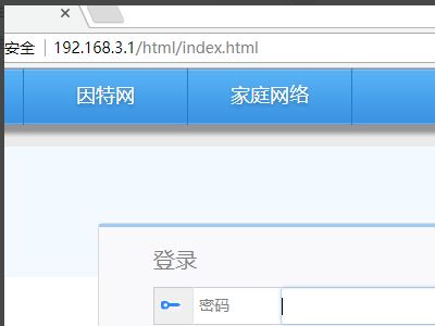

3、连接之后登入主路由器的web管理页面,输入密码登录,这里主路由器的web管理地址是192.168.3.1.

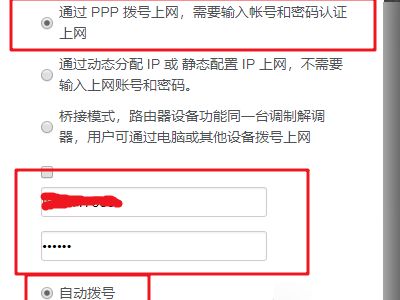

4、在主路由器中设置宽带上网帐号和密码,记得选择PPPOE拨号上网方式。

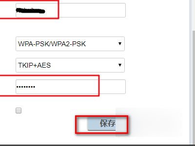

5、接下来开启主路由器的无线上网功能,设置一下无线WIFI的名称及密码,保存即可。之后测试网络正常即可。
