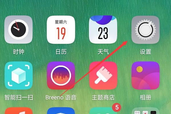

1、路由器通电以后,打开手机的设置按钮进入。

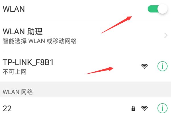

2、页面跳转以后点击WLN,选择该无线路由器的WIFI点击并连接。点击连接之后的I标志进入。

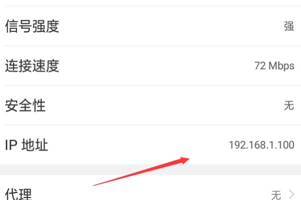

3、页面跳转以后可以看到该路由器的IP网段为192.168.1.1.

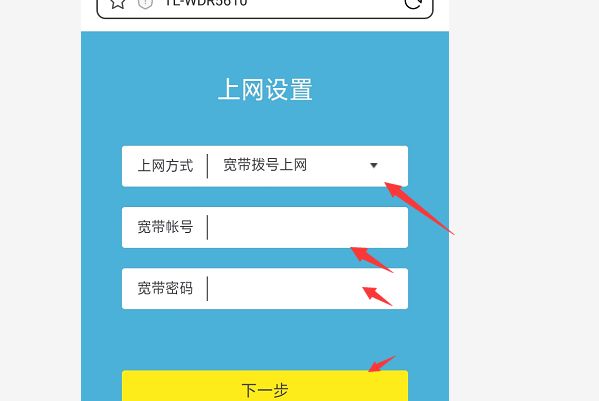

5、页面跳转以后在出现的上网设置中输入上网账号和密码点击下一步。

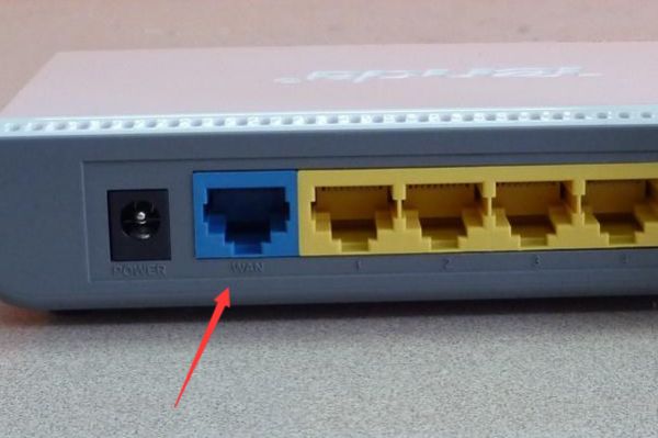

8、将网络设备商提供的网线或者设备插入到该路由器的WAN口。

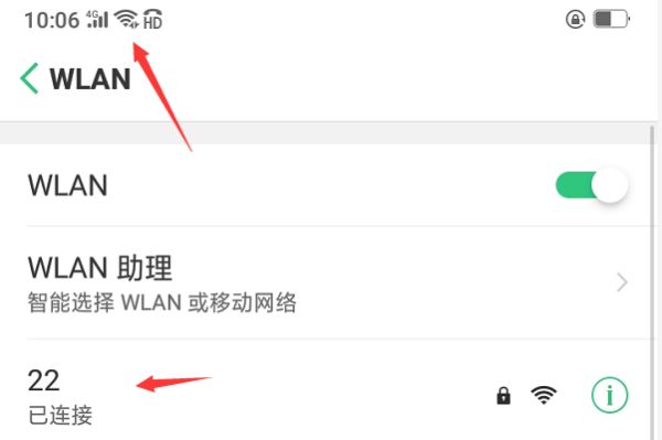

9、此时使用手机再次连接该WIFI即可发现已经完成设置和连接并可以上网了。
