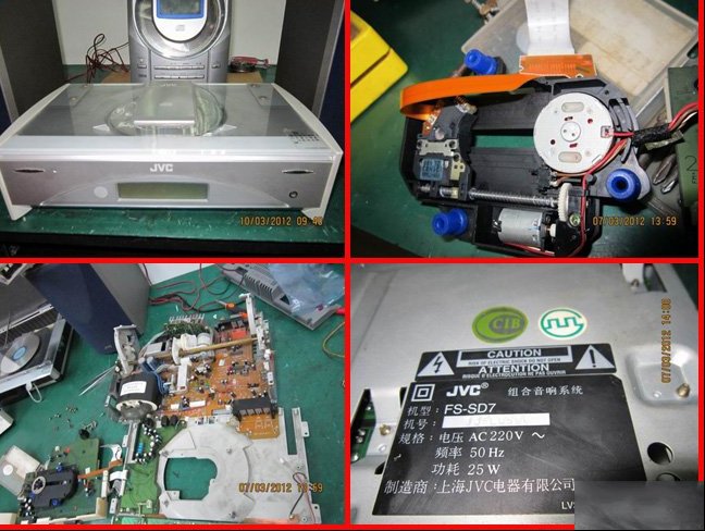

JVC组合音响维修蓝色妖姬SF-SD7不读碟
    众所周知,JVC的一系列迷你组合音响质量和音质都非常好,外观时尚,经久耐用。我们在JVC音响维修中最常见的故障无非是激光头老化,需要更换原装激光头,比如我们经常维修的UX-7000,蓝色妖姬SF-SD7/SD770,小妖精SF-SD5,CA-EXA1等等常见型号,激光头是唯一也是高发故障,但是,什么事情都有例外,下面就分享一例不是激光头引起的不读碟故障。
    故障表现为:JVC组合音响SF-SD7不读碟,开机显示和收音都正常,放入碟片后不转,单独观察激光头有聚集动作、进给动作和红色的光线。
    检修过程:JVC的拆机过程是非常麻烦的,之前有专门的文章详解过,这里就不再讲。JVC常用的激光头型号有:OPT-6/KSM-770/KSS-331/KSM-900等等,SF-SD7用的是KSM-770ACA,后缀ACA的带架原装光头的主轴是卡口式托盘,而目前只能购到ABA的磁铁压盖式托盘,所以在试着更换激光头时就没有带架更换,换上全新单头以后试机,还是不读碟。故怀疑机架有问题,将两个不同的托盘对调后换上新的机架,试机仍不读碟。难道是电路有问题,似乎又不大可能。经过反复检查,发现两个托盘安装上去后碟片与激光头的高度变了,说明不匹配,将托盘还原后,测量主轴电机和进给电机均已严重氧化,将原电机修复后试机读碟非常流畅。再测试原激光头仍可以正常读碟。说明这例故障的根本原因就是机架的电机的问题了,而激光头自身是好的,音响维修的时候要特别注意找清楚故障的原因。
