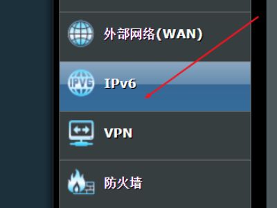

一、怎样把路由器设置成IPv6
1、首先打开路由器选择IPv6.

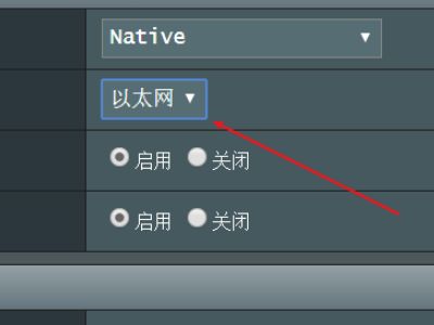

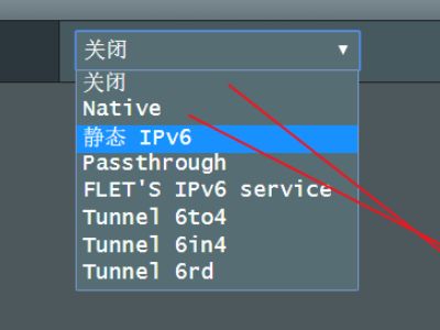

2、在IPv6设置当中选择为Native, 这就是动态获取应商IPv6的方法。
3、接口设置为以太网,自动设置为Stateless,如图。

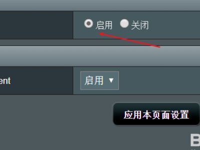

4、IPv6 设置为自动, 或者手动设置为2001:4860:4860::8888,然后选择启用。

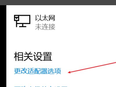

5、稍等片刻就可以得到IPv6地址前缀以及长度了,在电脑上打开网络和设置选择更改更改适配器。

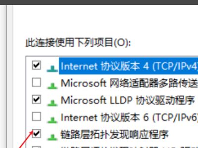

6、然后在属性面板当中,将ipv6协议打勾,就完成了。
