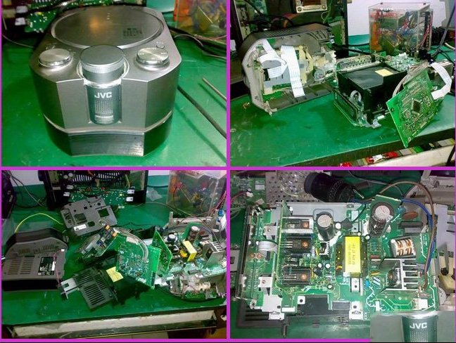

用户反应此机经常使用,坏之前听到机内有异响,有火花一样的光,估计是保险炸掉了,通电没有任何反应。所以渝成音响维修部判断为电源损坏。
这台CA-FSX3是JVC迷你组合音响型号中较为少见的一款,我们都知道JVC的结构不容易拆开,这收到其他维修同行的一台的拆机方法也比较特别,先是将后盖上的螺丝全部拆掉,可以拿下后盖。接下来是要先将底盖拆下来,底部的铁架外装有一块塑胶盖,拆下来以后才能拿掉前盖的下部分。拔下解码板上的三条排线后将上半部分向上抬,可以取出整个上半部分,激光头和机仓都在上半部分。上边、左侧、右侧各有一块板,都是先拆螺丝再拔电路板的接头,然后拆下机仓座后和电源,激光头才能单独拿出来。
检查开关电源的保险已经烧黑开路,JVC的其他型号像UX-7000、EXA1这些组合音响都是用的变压器,用开关电源的还是第一次在这台机器上遇到。在保险处接上白炽灯泡,通电后灯泡高亮,说明电源的初级有明显短路,初级由电源厚膜块STR F6268组成,6268的振荡信号由电阻R9114.R9115分压后,经C9115.D9113完成。测量整流桥和滤波电容均完好,测量6268的供电脚到负电源之间电阻为100欧,故怀疑其短路,更换后通电试机灯泡不亮,300伏正常。测量次级主电压15伏却在10到15之间变化,用一只10K电阻短接光耦的初级,电压稳定在18伏,说明光耦次级工作正常,问题出在取样电路,查到稳压二极管D9402时,发现其轻微漏电,更换后15伏恢复稳定,将整机的配件和电路板都装上后,通电试机整机工作正常。
详细图解如下:
