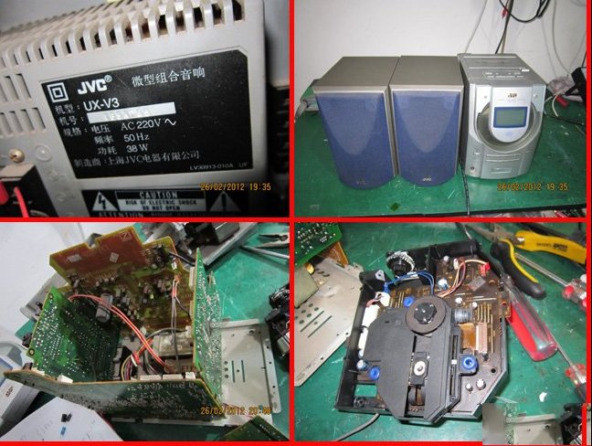

客户将机器送到维修部来的时候,看样子这台音响也是很久没有用了,灰尘积了很厚,有些按键都按不动了,最近要给小孩放音乐,才想起把UX-V3拿来维修,真是浪费音质这么好组合音响了。
    通电后机内有齿轮咔咔咔的异响,CD机仓门打不开。JVC其他型号的组合音响几乎都是将CD仓门设计在机器顶部,而这台UX-V3的仓门是在面部,CD盖由下面往上翻,将磁带仓放在了顶部,显示屏也随仓门一起打开,所以在拆的时候要麻烦一些。带磁带功放的音响至少也有十来年了,先将后盖和侧盖全拆了,拿下显示屏和面板,更换全部按键和出仓电机的皮带,试机仓门可以打开了,读碟时主轴不转,激光头动作很慢,光线微弱,很显然激光头有老化现象。齿轮异响的声音来自于磁带机构,这种磁带机芯是带联动检测的,皮带老化后磁头到不了位所以一直在转,响声听起来吓人,其实没什么大碍,现在早已没有人使用这个功能了,经过用户同意后,直接将其供电断开就不响了。更换一只原装激光头后整机性能正常,音质完好。
