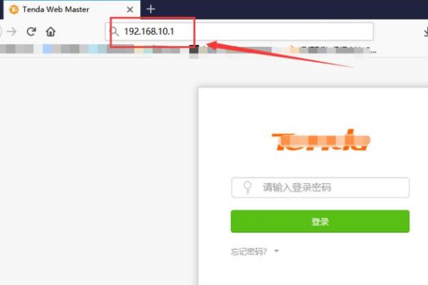

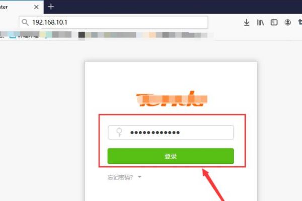

1、打开火狐浏览器,输入路由器入口地址192.168.10.1
2、输入设备管理密码,然后点击登录,

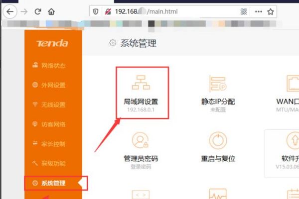

3、然后依次选择“系统管理”、“局域网设置”,

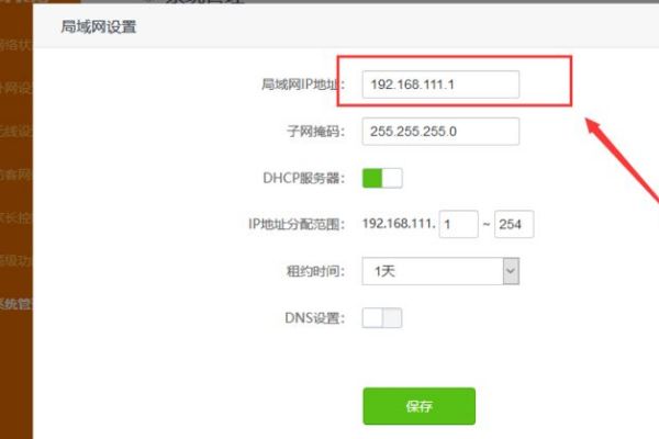

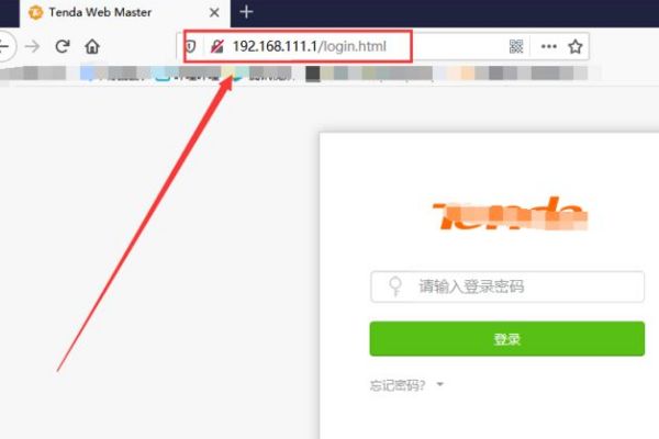

4、在“局域网IP地址”栏输入自己想要配置的IP地址,这里输入192.168.111.1,然后点击保存,

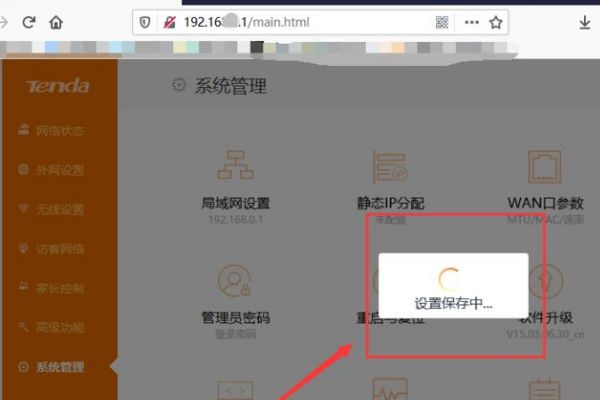

5、不要关闭网页,等待保存,
6、保存完毕后,刷新浏览器,或者在浏览器地址栏输入192.168.111.1,发现路由器的入口已经从“192.168.10.1”变为“192.168.111.1”。

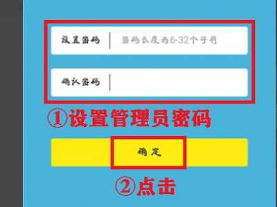

2、在浏览器地址栏输入tplogin.cn,进入路由器管理页面,创建管理员密码,点击“确定”。

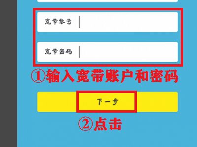

3、输入宽带名称和宽带密码,点击“下一步”。

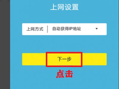

4、默认“自动获得 IP 地址”,点击“下一步”。

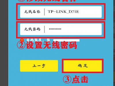

5、最后修改无线名称,设置无线密码,点击“确定”,无线网络会自动重启,重新连接上无线网络就可以上网了。
