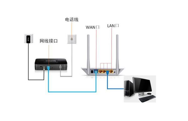

需要拨号的电信光猫接无线路由器,这样设置、安装:

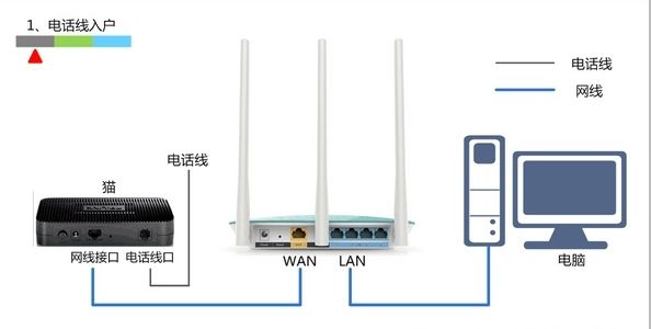

一、设备接法
电信宽带猫LAN口接一根网线接在路由器的WAN口,路由器任一LAN口接出一根网线接在电脑的网线接口。路由器按下述设置。

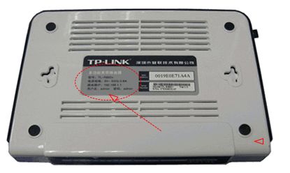

1、无线路由器插上电,先不要接猫,电脑连接无线路由器任一LAN口;
2、 浏览器地址栏输入路由器网关地址(路由器背后标签上有的),输入登录用户名和密码进入设置页面;

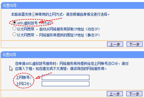

3、按照PPPOE(ADSL虚拟拨号)方式设置,输入上网账号和密码;

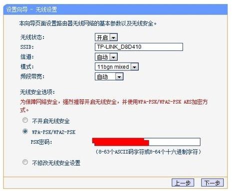

4、设置一下SSID、加密方式和 密码;

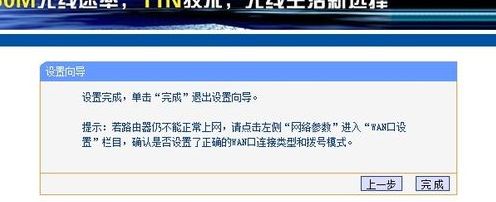

5、保存、重启;

你好,宽带猫和路由器等连接方法参考如下: 230130qpqx0z0m1qq62262.png
路由器和宽带猫连接后需要进入路由器后台进行参数设置才可以使用的

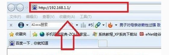

打开浏览器输入管理地址一般是192.168.1.1,然后输入默认的登录密码admin登录后台。

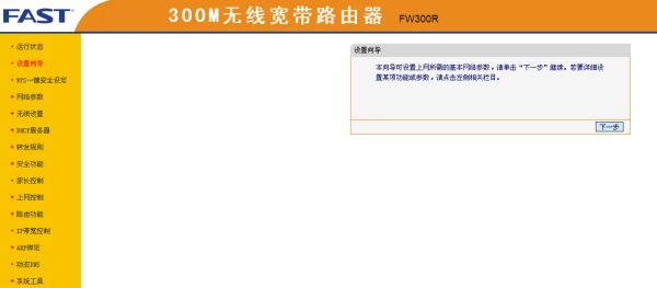

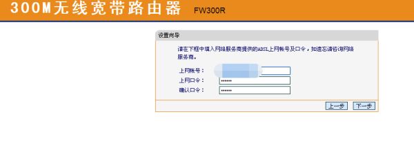

选择设置向导,点击下一步根据提示输入宽带帐号和密码

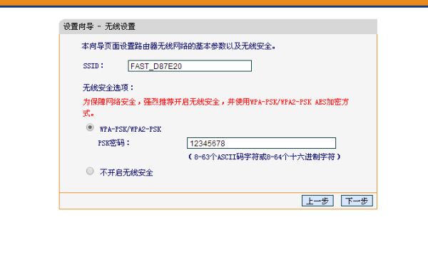

然后点击下一步,设置无线wifi的连接密码和ssid。
设置完成后,保存重新启动就可以了。

三、电信光猫和路由器的正确连接方法
电信光猫和路由器的正确连接方法如下:
1.目前大多数路由器的支持WAN/LAN自适应(网口盲插功能),所有网口下方显示的是 WAN/LAN。对于这样的路由器,任意一个WAN/LAN口都可以连接光猫,不用担心会出错,连接后路由器会自动把这个接口作为WAN口。
2.早期的一些路由器,是区分WAN口和LAN口的,网口的下方通常显示的是 WAN 和 LAN 或者 WAN 和1、2、3、4.这种路由器在连接电信光猫时,必须确保WAN口连接光猫,否则不能上网。
所以,请根据你自己路由器的实际情况,来连接路由器和电信光猫。
