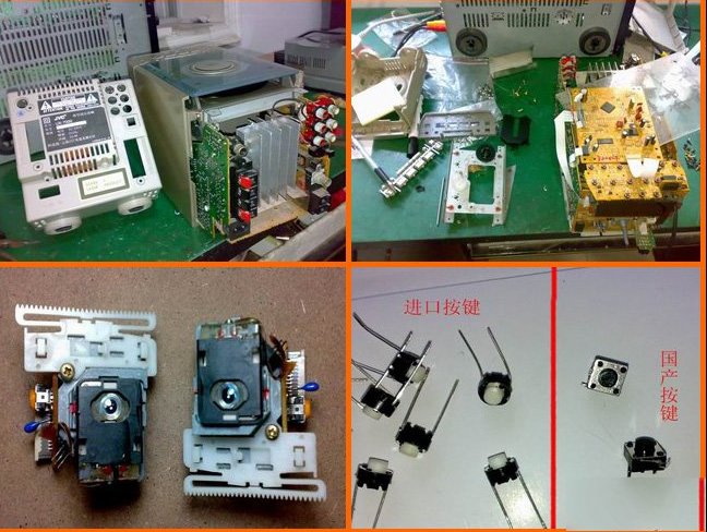

当把JVC迷你组合音响整维修结束后,进入组装调试阶段。这个过程应耐心、细致,切不可心切,因为JVC的机器一般结构复杂,组装非常麻烦,甚至会烧毁部分元器件或被电击。
        (1)JVC音响维修调整功率管静态电流:插上功率管接好音箱,断开环路负反馈电路。通电开机,将直流1负电压表接在功率管阴极上(将黑表笔插在机箱的螺丝孔内红表笔接阴极),调整固定栅偏压可调电阻。边调边观察电压读数,这个过程一定要细心,动作要慢,每次调整电位器的幅度一定要小。用电压表的读数除以阴极电阻的得值,即是本管的静态工作电流。
        (2)通电前测量:直流高压电源对地(高压电容两端)电阻,数值应接近或等于泄放电阻的阻值。测量交流进电电路与地间的阻值,数值应为无穷大。测量输出有无开路(无穷大)或短路(阻值等于零)。正常数值应接近负载的直流电阻值。测量电压放大、推动到相电源对地电阻值,数值应大于泄放电阻的阻值。)
        (3)不插功率管通电后测量:测量供给功率级阳极的直流电压值,空载数值应是交流电压有效值的1.2(使用LC型滤波)-1.4(使用C型滤波)倍。测量次高压电压值,空载直流电压应接近或等于阳极电压(用稳压电路应等于稳压器输出值)。测量供给功率管栅极偏压值(使用固定偏压),数值应接近栅压绕组交流电压值。同时应将每只功率管的栅极负压调至最大值(负)。测量供给电压放大、推动到相级电压值 ,每级阳极电压应接近或等于设置的工作电压值。
