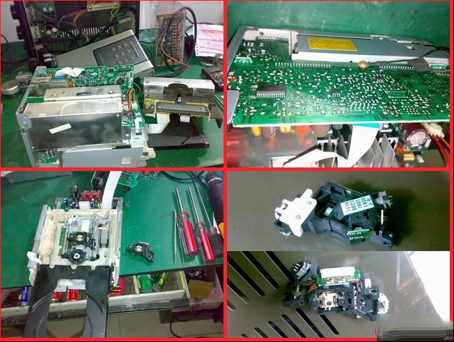

JVC迷你组合音响CA-SFY3激光头不读碟
    这是JVC的一款DVD迷你组合音响,属于JVC后期出产的机型,早期的机型都是只能读CD,此机型在市场上数量也非常少见,我在百度上搜了一下,甚至没有任何报价和测评。该机所使用的激光头型号为J1400,同J1200,可以直接代换。维修这台CA-SFY3时它的故障表现为为读碟困难,CD碟片大部分能读,DVD碟片大部分不能读,测量各工作点电压都正常,激光头循迹聚集均正常,更换激光头后故障机修到这里,终于修好值得探讨。。
此机在拆盖的时候有所不同,后盖拆下后并不能拿开上盖,有一些电路板固定在后盖上,电路板靠面板这一侧有音量电位器连着,需将音量电位器拔掉,拆下两颗螺丝,将上盖往前推后再往上抬,拔掉键盘线后可以拿下来,因为前面板是L形的,上盖拿下后拆前盖就很容易了,然后一个一个的拿掉螺丝,基本可以是见螺丝就拆,电源板、解码板、侧面信号处理板,都取下来之后才是机芯,机芯上面有一个防尘盖,拆了可以看到激光头,拆激光头的方法就和其他DVD没有什么不同了。
更多音响维修细节图片如下:
