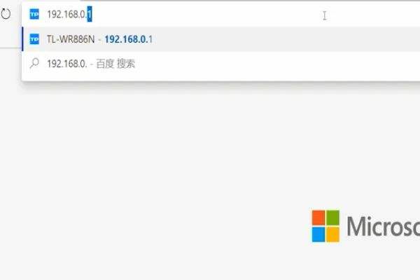

1、在浏览器中输入192.168.0.1.

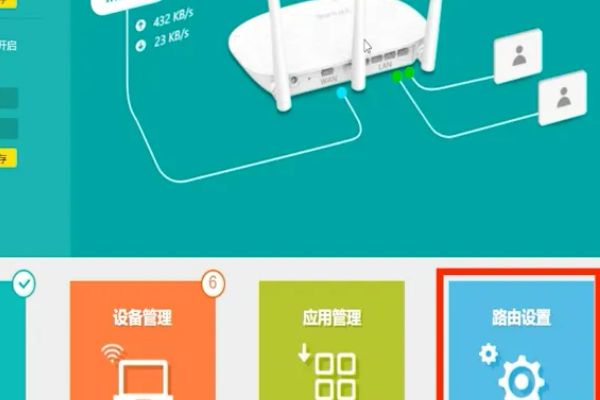

2、点击路由设置。

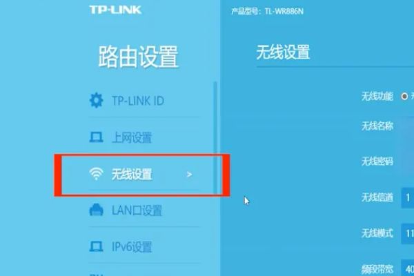

3、点击无线设置。

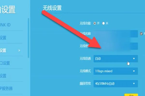

4、找到无线信道将无线信道改成自动模式。

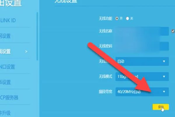

5、最后点击保存即可。

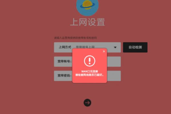

4、此界面用于设置宽带账号密码,宽带账号一般为电信手机号码,密码为手机号码后六位。如在设置中提示WAN口未连接表示路由后面的网线未插好。
