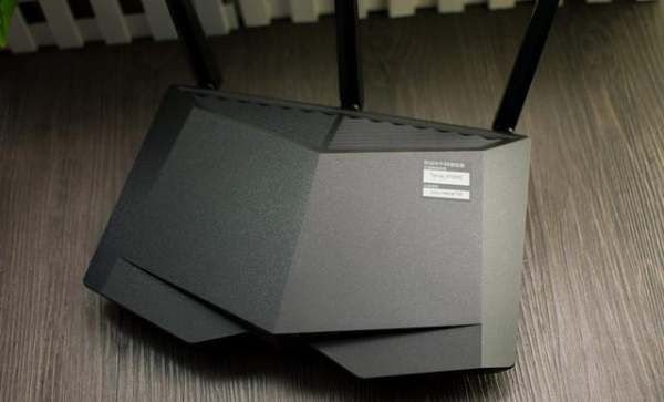

把路由器放在弱电箱里是十几年前的装修风格了,因为那个年代还没有无线路由器,手机也不能上网,有线路由器都是用来给电脑、笔记本上网,家里布好网线,在弱电箱里连好路由器和猫就可以上网了。但是现在我们使用的都是无线路由器,家里的主要上网设备都是手机、平板,通过WiFi来上网。而WiFi属于电磁波的一种,弱电箱通常又是金属的盖子。根据我粗鄙的初中物理学知识也知道,把无线路由器关在弱电箱里,结果就是大部分电磁波都会被弱电箱的金属盖遮挡,这样一来家里的WiFi信号怎么可能会好?而且大家去电商平台看一下就知道,好的路由器体积都很大,要么有好几根天线,要么是那种圆柱形的内置天线。所以一般高端的路由器是不可能塞到狭小的弱电箱里的。而如果想要完整覆盖100平米左右的房子,路由器的体积不可能会太小。

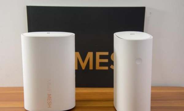

更何况,路由器通常都是7×24小时不间断工作,而且都把它塞到弱电箱里了,多半也不会经常去维护它。这样一来,路由器工作时散发的热量就会积累在弱电箱里,时间长了弱电箱内的温度就会升高,导致路由器内部的电器元件老化。长此以往,不仅信号和网络会变得非常糟糕,甚至还会有高温带来的安全隐患。所以正确的做法就是只是将运营商给的光猫放在弱电箱里,把路由器用网线和光猫连接,然后将它放在房间正中的位置,而且尽量把它放在高处。这样一来路由器的信号才能完整的覆盖所有的房间。如果房屋面积超过120平米的话,甚至需要Mesh分布式路由器才能解决信号弱的问题。

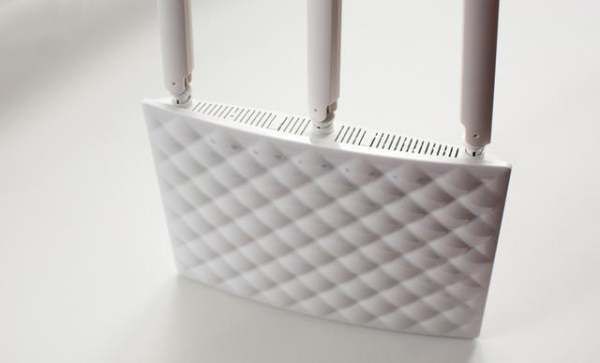

总而言之,将无线路由器放在弱电箱里是已经过时的做法,现在好的路由器在外观设计上都很有想法,即使放在家中比较显眼的地方也不会破坏家中的装修风格。所以最好的做法就是将无线路由器拿出来,摆在更加合适的位置。
