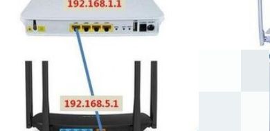

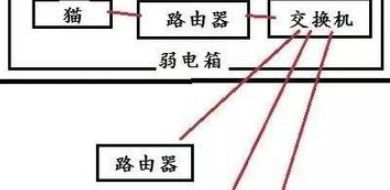

1、设备连接方式主路由器通过WAN端口连接光猫的宽带上网端口,假设光猫的IP地址是192.168.1.1,主路由器的IP地址是192.168.5.1;

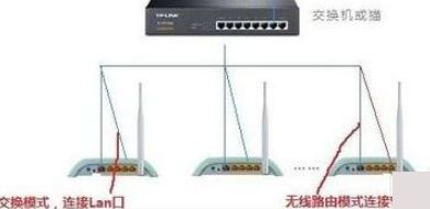

2、交换机的任意端口连接主无线路由器的LAN端口;下级无线路由器,即一层,二层,三层的路由器使用LAN端口连接到交换机,这点非常重要,不要使用WAN端口。

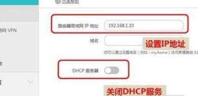

3、配置方式主要涉及到一层,二层,三层路由器的设置;设备IP地址的配置,主要是为了方便对路由器进行管理,不配置也是可以的。配置的IP需要与主路由器(192.168.5.1)一个网段,比如192.168.5.2,192.168.5.3,192.168.5.4;
4、关闭下级路由器,即一层,二层,三层路由器关闭DHCP服务,由主路由器(192.168.5.1)为家庭的用网终端自动分配IP地址。
