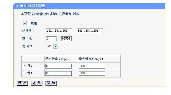

要看你的路由器的,我给你说下我的TP-LINK WR740N型号的配置。
方法:
在IE中打开:192.168.1.1,输入账号密码,默认是admin和admin,具体你可以看下说明书,或者路由器上一般都有贴着一张标签的。
登录后,在左侧栏里有一个“IP带宽控制”,打开下面有“控制设置”、“控制规则”两个选项。先进“控制规则”,点击“添加新条目”,如图片上填写,当然你得确定你自己的ip地址,我的ip地址是192.168.1.222,因为我知道他们两个人的ip地址是192.168.1.200和192.168.1.201所以我把它们的都限制成上传200kbps和下载最大800..我是2M的带宽,2M相当于2000Kbps,所以三个人每人最大800就够了。怎么看自己的ip地址,开始 运行 输入cmd 回车,弹出命令提示符里输入 ipconfig 回车就可以看出来了。
看他们的ip地址可以在路由器里左侧的系统工具,里的流量统计里可以看到,等他们上过网后都可以看出所有IP地址,排除你的就是别人的。然后你自己可以随便的添加一条条策略、
最后一点最重要了,就是刚才说的,“IP带宽控制”,打开下面有“控制设置”、“控制规则”两个选项,之前说了控制规则,规则填好了,现在去点开 “控制设置”,里面必须得启用,要不然没有效果,勾上“开启IP带宽控制”前的勾。就好了。
