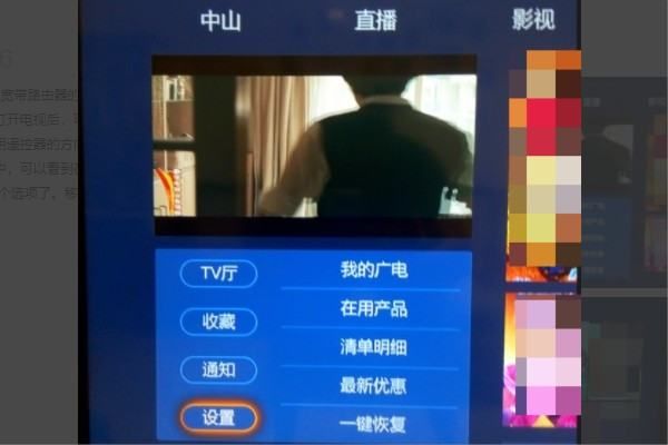

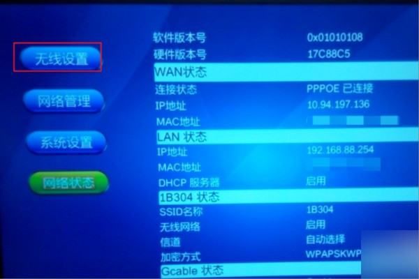

1、首先,打开电视后,会看到一个导航页面。   可以看到屏幕左下方有一个“设置”选项,单击进入,如下图所示。

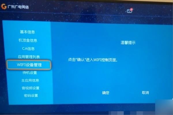

2、其次,完成上述步骤后,选择“ WIFI设备管理”选项,然后选择“确定”进入WIFI设备管理页面,如下图所示。

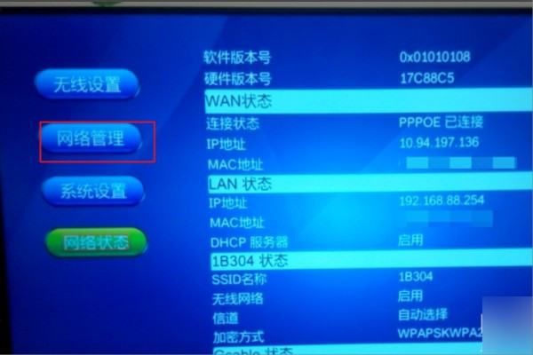

3、接着,完成上述步骤后,选择“网络管理”选项,如下图所示。

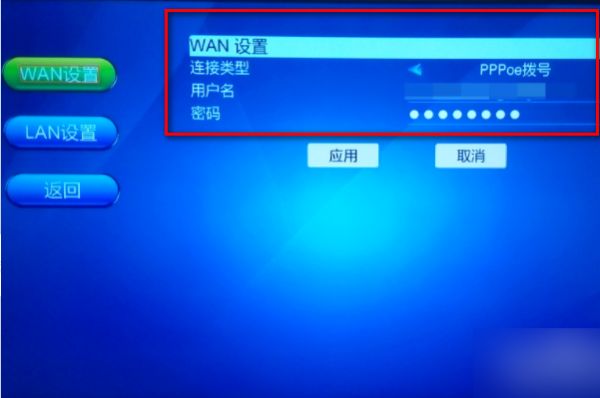

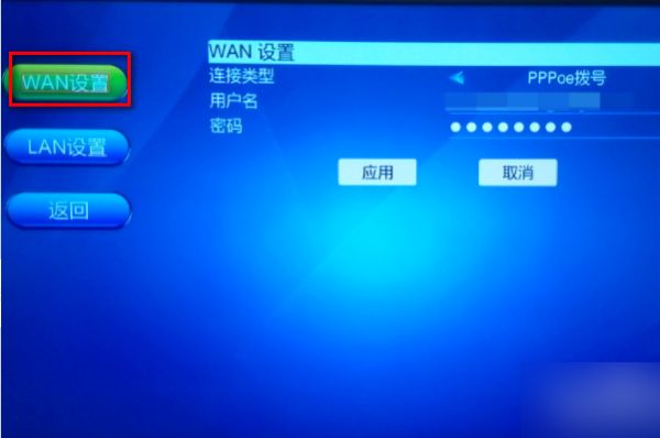

4、然后,完成上述步骤后,选择“ WAN设置”,如下图所示。
5、随后,完成上述步骤后,填写连接类型为“PPPOE拨号”,并输入用户名和密码,如下图所示。

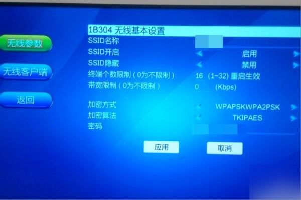

6、接着,完成上述步骤后,返回“网络管理”,然后选择“无线设置”选项,如下图所示。
7、最后,转到无线设置的选项框, SSID名称是WIFI的名称,这是手机或计算机搜索WIFI信号时显示的名称。 必须选择打开SSID,否则WIFI设备无法找到信号, 具体参见如下设置的参数进行设置,如下图所示。这样,问题就解决了。
