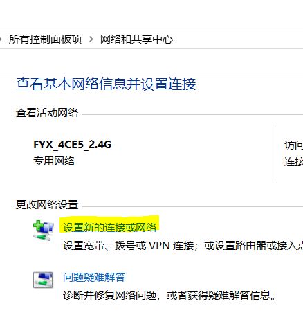

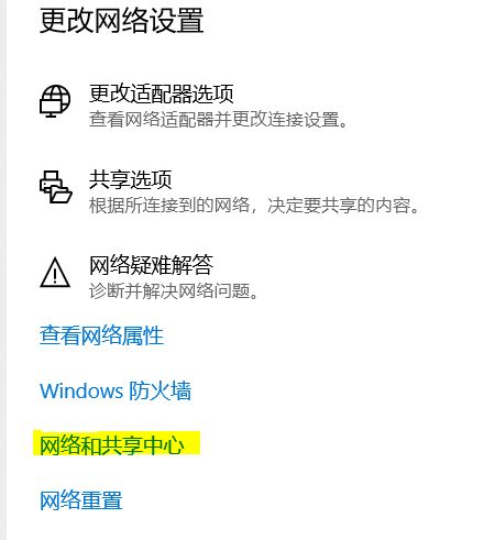

1、打开【网络和共享中心】,可以点击电脑右下角的联网的标志,或者从【控制面板】打开。
2、设置新的连接或网络,点击【设置新的连接或网络】。

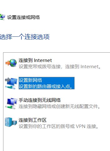

3、设置无线临时网站,找到【设置新网络】选项,然后点击下一步。
4、输入网络名、密码,网络名字自己随便输,密码要八位后,即可开启共享。
