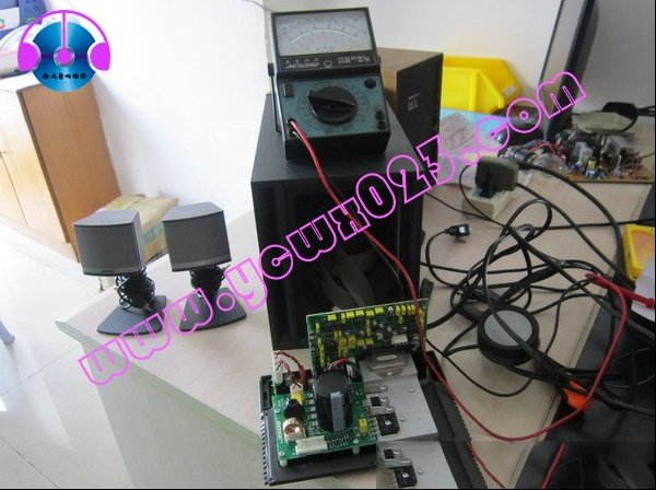

      第一例BOSE故障机是河北周利君寄来的一块二手C3主板,是从网上淘来的,好像最近网上有一批这种C3电路板,很多都是坏的。另外广告一下,我们的淘宝店铺开业了,外地的客户可以通过故障介绍、大致报价后寄来维修,然后将维修费从淘宝上拍回去。这例故障的现象是开机后没有声音输出,寄来维修前用户自己更换过功放块。通过检查发现,电源供应电路有几只管子烧了,由于机器只是拆机电路板,没有变压器,通过电容的标示也可以推算出电源电压应该在13到15伏上下,实际原装变压器输出的是交流14.7伏,将电源修好以后还是没有出声音,用户自己将原机的TDA7560功放块代换成了TDA7850,查资料后发现的确可以直接代换,引脚功能完全相同,经过一翻仔细查找,最终发现他换功放块的时候把启动脚外的一颗470K贴片电阻烫坏了,更换后声音马上正常了。一个小小的人为故障,也许能浪费我们一整天的时间,所以用户自己最好不要自己去搞电路板,特别是BOSE这种机器,电路比较复杂,不是那么容易修好的,侥幸只会带来更大的故障。
第二例是重庆本地的一个C3第二代整机用户,美国原装120伏主机,使用了的是外置变压器,由于不小心插错了220伏电源烧成了不通电。以往维修的BOSE博士C5有很多这种情况,有时候甚至能把解码也给烧了,经过仔细的检测发现这台机器还不算严重,反正也没有解码功能,烧得再严重也是能修好的。将稳压电源电路和续流控制电路修好后试机正常了,建议用户将变压器换成220伏的,这样今后都不会再有这种问题了,C3的变压器不像C5那样密封在炮体内,很容易拆下来,我人更换的变压器质量和功率都有保障,不会比原装的差。

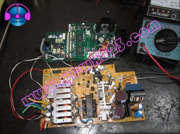

     第三例是一套BOSE博士电路板,也是重庆本地一个用户从网上淘来的,据说是很古老的一体电脑上拆出来的,我估计很多人都没见过那种东西,那电脑档次应该不低,拆出来的接线都没有了,不知道怎么用才拿到我们维修部来,我检查后发现电路没有坏,BOSE的产品检修思路率就是低,难怪这么古老的东西还有人喜欢。这块电路板是没有整流电路,只有一只大滤波电容,说明它的供电是直流电压,电路板上有两个功放块,分别为是单声道桥接功放块TDA7256和双声道功放TDA7375,两个共用电源来自滤波电容,看来供电解决了,这里取12到15伏合适。喇叭输出接线可以从这两个功放块的PDF资料里查得到,声音输入是从大排插的左边开始数四个脚,分别是两个声道的独立正负极,也就是说可以把两个负极连起来,形成一般见到的三线式双声道信号。从图中可以看到一块从电脑里面拆出来的台达牌电脑电源,形状和现在的机箱电源很有不同,但是它的输出都是以12伏和正负5伏为主,开机方法在这里重点说一下,这块板的开机方法和现在的电脑电源一样,只是接线的颜色不一样,将白色和橙色短接为开机,但是如果空载的话电压只闪现一下就停了,因为它有电流检查电路.

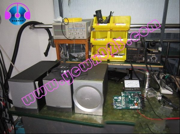

      第四例是收到其他维修同行的一台C3第一代,它在外形上和第二代有显示的区别,C3二代和C5有点接近,只是卫星箱小些,低音烧小一号,电路不带解码,一代和二代电路上一样,前面板不同,卫星箱外形区别很大。这台机器收到的时候是不开机,用户讲是摔坏的,拆机检查后发现电路板完好,但是通电后电源不正常,输出只有6伏,整流桥是好的,变压器输出电压为交流14伏没有问题,最后经过排查找到开机三极管损坏。
