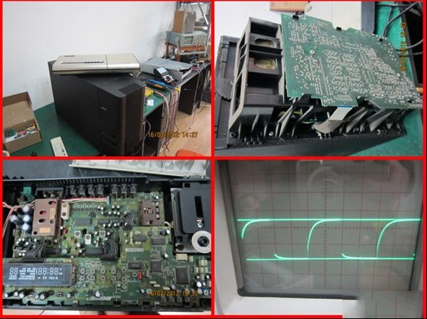

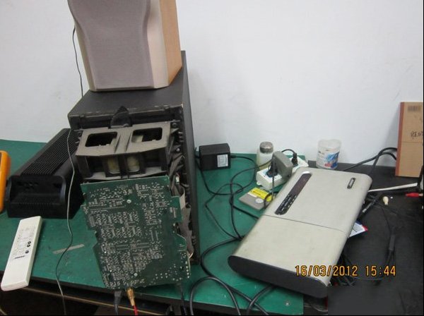

故障表现为:
    CD机播放正常,调节音量加大后没有声音输出。
        故障检修分析:
    BOSE悠闲系列音响由于其震撼的效果,在国内有大量的用户,但是质量再好的产品,由于各种各样的原因也会有坏的时候,比如:受潮、长期不使用、超负荷工作等就是常见的故障原因,而单纯因为电路自身引发的故障在BOSE博士的机器中还没有遇到过。所以维修时也应该人这些规律入手。
    打开低音炮的外壳,因为悠闲系列的功放都是装在低音炮里面的,从这个角度来讲叫他低音炮也就不准确了。CD主机与低音炮之间有开机控制线和模拟信号传输线,用示波器测量数据线有数据发送,测量功放板电源电压正常,测量CD输出信号没有,但是显示屏上数字在跳动,读碟是正常的,看来故障的原因是CD机没有送出信号,将信号线接在另收到其他维修同行的一台CD机上,音箱正常发声。拆开CD机检查电路板发现,里面有水渍和生锈的痕迹,清洗电路后试机还是没有声音。测量运放工作电压时发现,只有+12V,没有-12V,测量发现7912送往运放的线路铜皮已经腐蚀开路,连接好后试机正常。
