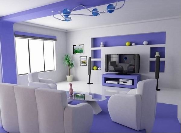

    据了解,家庭影院是一个完整的影音重播系统,包括讯号源、音频重放及视频显示等多项环节,涉及使用环境、系统组成、搭配、连接、操控等多项内容。它们必须经过专业设计组建,才能形成一个和谐的整体。目前国内已经有了专业的影音设计机构,很多进口和国产品牌的音响5S店,都可以从规划、安装、调试等方面帮助业主打造完美视听空间。 142349v60bgrd7zfuyffra.jpg
    面积不在于完美,而在于合理规划
    由于家庭影院是在家中使用的影院系统,因此它必须有一个安置的场所。客厅、卧室、书房或者专门的视听室,不同的环境对器材的要求是不一样的,开放与封闭的空间营造出来的影音效果也完全不同,这是首先要考虑的。当然,很多房子在修的时候并没有考虑到这些问题,而当我们要安装家庭影院的时候才发现到处是透风墙,其实对于一般用户来讲,关系也不大,虽然没有封闭空间那么完美,但是如果器材搭配得好、安装位置科学合理,也是完全可以享受到高品质影音的。再说了,这世界哪有那么多完美。
     如果影音系统设置在公共活动区域,比如客厅,应以时尚、简洁为宜,并考虑与环境的协调。而在独立空间,比如专门规划的影音室,则可尽情发挥,以发烧级的组合搭配为佳。遮光好的可以考虑大画面投影机,没有专门做避光处理的较明亮环境里,则以大尺寸电视更为适合。如果上大画面投影,除了严格的遮光处理,房间色调也不要太明亮,避免反光投射回屏幕上而导致图像发灰,细节丧失。
    小房间最好不要用大音箱,大房间也别用小小的液晶电视,这是选配器材的基本常识。当然,如果精心选择器材,调整好房间特性,即使只有10平方米也同样能玩出好效果。在此渝成音响维修部提醒大家,千万不要选用房间长宽高比例为整数倍的房间做视听室,否则强烈的驻波会让一切努力前功尽弃,再好的器材在这样的环境中也不会有好的效果。如果别无选择,也一定要通过简单的声学处理、家具等室内用品来减少驻波,比如在装修时通过吊顶、间墙或地板处理等方法来改变房间比例。
