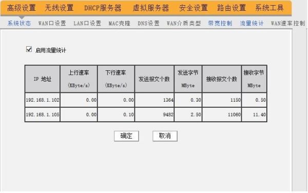

联网设备的软件无权查看连接无线路由器各设备网络占用情况,只有无线路由器网关可以查看所有主机的网络占用以及访问网络的上传、下载的速度与流量。
查看方式:
1.系统连接无线路由器wifi。
2.打开电脑浏览器,输入路由器背后铭牌的网关ip地址(一般是192.168.1.1),进入网关配置界面。
3.进入DHCP客户端界面,查看主机名。记录设备的主机名及ip地址。
4.进入高级设置中的流量统计。
5.根据ip地址可以确定各主机此时网络访问的相关信息。
如上行速率、下行速率、发送报文个数、发送字节、接收报文个数、接收字节等信息搜索。
