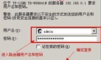

1、在IE地址栏中输入网关地址192.168.1.1,弹出如下图所示的无线路由器登录界面,输入相应用户名和口令,一般为admin/admin。

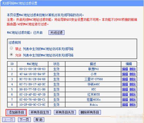

2、进入无线路由器WEB管理界面后,在左侧找到无线设置下面的“无线MAC地址过滤”并单击。

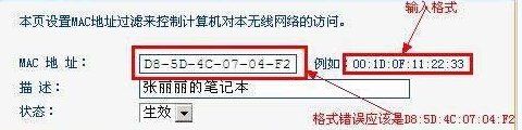

3、点击“添加新条目”,在MAC地址栏中输入需要过滤的无线MAC地址,描述可以自定义,状态开启即可。
4、以上步骤设置完成后,需查看MAC地址过滤功能是否是“已开启”。
