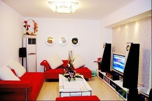

    前不久我的一个客户的新房等待装修,问到我在器材上该如何进行选购,并且他对家庭影院非常有兴趣,其准备花上五万元对自己三十平米的客厅进行装修,组建成家庭影院。经过我们共同商议后评定出来的方案如下,提供有给有着相同需求的网友参考。
五万元家庭影院系统器材列表:
投影机 :爱普生EMP-TW1000 售价: 17000 元。
HTPC(高清电脑) 高端HTPC ,价格:6267 元。具体配置稍后详解。
音箱套装: 惠威T700HT家庭影院音箱,价格: 10000元。
功放: 安桥TX-SR804,价格: 8200元。
投影幕 :大力电动幕 :4000 元。
其他 线材等价格: 5000。
家庭影院系统总报价 : 50467 元。
  这套方案得到了所有体验过的朋友的肯定,特别是在器材的搭配上,能够确保每项器材都能物尽其用,而不会产生产品功能浪费的现象。下面,我们就一起来对这套方案进行全方位解析。
一.投影机选择爱普生EMP-TW1000
