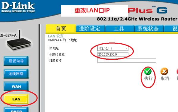

3、然后,登录路由器,一般是192.168.1.1(从路由器说明书里看到)。
4、登录后,更改LAN口IP为172.10.1.1,这样做是为了避免路由器网关与有线宽带路由冲突。
如图1
《更改完后,退出路由器。》

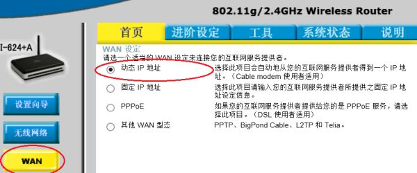

2)克隆MAC地址
首先把有线电视宽带猫引出的网线接到路由器的WAN端口。
然后登录路由器,登录时的网址是刚才设置的LAN口IP,
http://172.10.1.1/,不再是http://192.168.1.1/ 了。
登录后,克隆MAC地址。
如图2

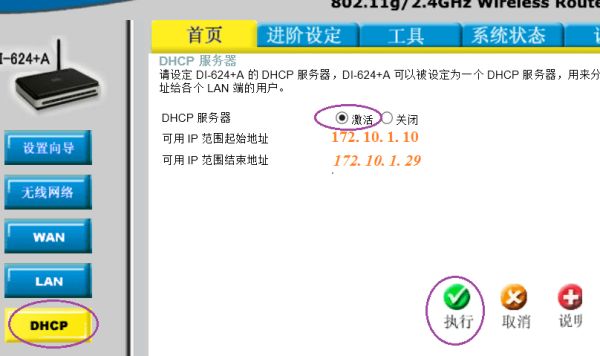

3)设置DHCP服务器
DHCP服务器“启用”,地址池开始地址输入“172.10.1.10”,地址池结束地址输入“172.10.1.29”。(范围根据自身情况填写,数字从“1”到“255”都可)。
如图3
