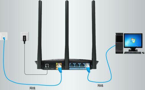

1、路由器插口连接错误
用户第一步应该检查插口是否连接错误,WAN接口是路由器网络接入插口,通常连接光猫与网线,LAN接口连接的电脑,可以任意选择一个LAN接口与电脑相连接。

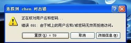

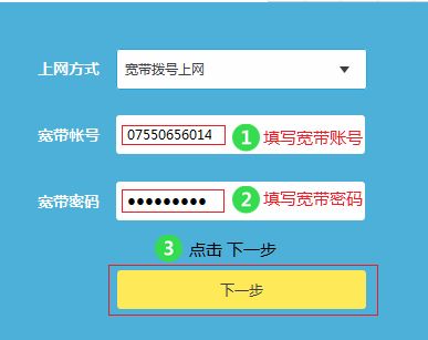

通常我们在设置路由器时,有三种上网方式选择,分别是宽带拨号上网、自动获取IP地址上网、固定IP地址上网,通常我们家里使用的都是宽带拨号上网方式(pppoe),注意不要选错了。
3、宽带账号与密码错误
宽带装好与密码错误会导致路由器设置好之后上不了网,如果你忘记了,你可以电话宽带运营商索要。

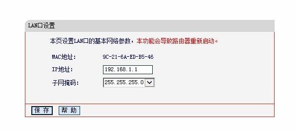

4、未修改LAN口的IP地址
过用户选择的上网方式为自动获取IP地址时,为了避免IP地址冲突,要要在路由器的网络参数下,修改LAN口的IP地址。

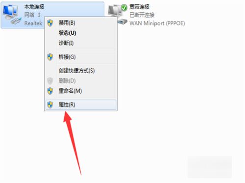

2、我们在计算机右下角找到这个网络图标,单击鼠标右键。
3、在弹出的菜单中选择打开网络和共享中心。
4、然后,我们就会弹出一个界面,在这里找到更改适配器,然后点一下。
5、然后就可以来到这个界面,在本地连接的位置单击鼠标右键。
6、然后点击属性。
7、在弹出的属性菜单中找到IPv4这个选项内容,双击鼠标左键。
8、然后我们选择使用下面的ip,然后再点回自动搜索ip。
9、上下都这么选择,然后点击确定就可以上网了。
