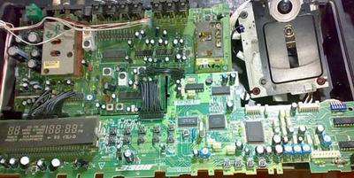

首先要维修音响的第一步是把机壳拆开,有人要说了,这简单啊,把螺丝拆了打开不就行了吗。现在的电器产品不仅追求的是性能,外观也是最重要的部位,很多产品设计的时候都不用螺丝,还有很我机器是螺丝加暗扣结合,像博士悠闲系列低音炮,除了输入输出接口那里有两颗螺丝外,盖的正上方还暗藏着一个滑动的扣子,这个扣子如果不打开或者开得不对位,后盖搞烂也拿不下来。
BOSE博士妙韵就好拆得多,妙韵的维修主要是激光头不读碟、进出仓卡碟、碟片自动弹出等故障,维修妙韵音响时只要将机翻过来,底盖的螺丝拆了就很容易拿下来。博士Companion系列多媒体电脑桌面音箱的维修主要是集中在电源部分、线控器,博士的音箱设计是非常坚固的,没有螺丝,从来没有遇到过坏的,所以在没有确定音箱坏的时候不要随便去拆,破坏外观不说还容易搞好喇叭,这种小个的全频喇叭可不是想买就能买得到的,弄坏了别搞得修不好也买不到那就洗白了。低音炮的后盖容易拆开,如果拆功放板散热器的时候要注意,有一块钢片是扣在散热器上的,要很大的力和正确的方法才能取下来,功放集成块上要记得打散热硅脂。
BOSE博士耳机和苹果音箱的故障率比较低,主要故障集中在接插口,电源插座,3.5耳机孔等位置,一般是由于时间用久了松动、生锈、灰尘等原因,维修时需要弄清楚故障表现为与真正原因。
