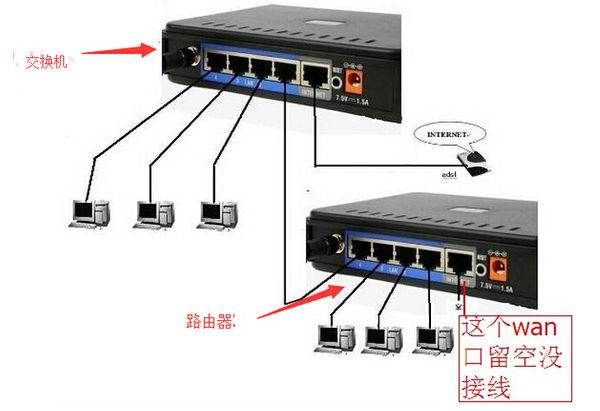

方法二:路由器做交换机使用。
1、路由器设置方法:
①、首先要空出wan口,所有的接线都接在lan口上。

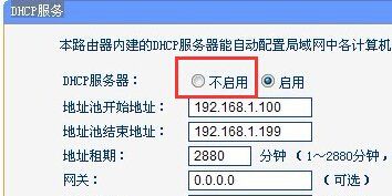

②、关闭路由的dhcp服务。

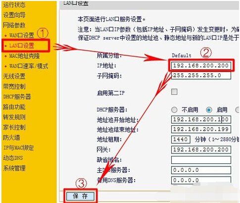

③、修改路由的lan口ip地址(不要与路由器a的网段相同即可),修改IP为192.168.2.1.
