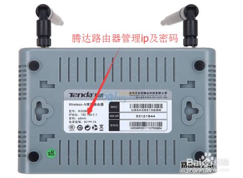

首先登陆路由器管理界面,在路由器背面的铭牌上可以找到“路由器管理地址”及“用户名”和“登陆密码”。在这里以“腾达”路由器为例。

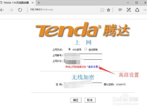

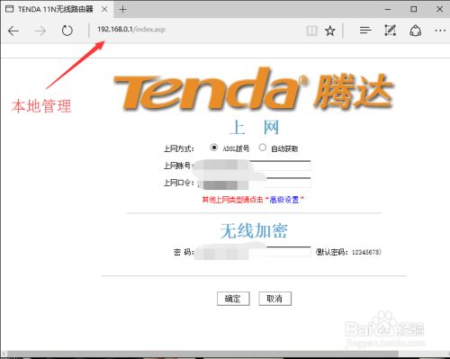

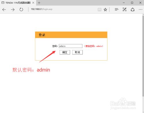

打开浏览器,输入“http://192.168.0.1”及默认密码“admin”即可登陆路由器管理界面。
3
接着点击“高级设置”按钮进入详细设置界面。

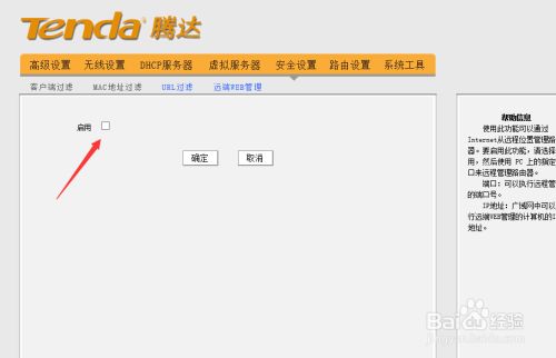

切换到“安全设置”选项卡,点击“远端WEB管理”选项,然后勾选“启用”项。

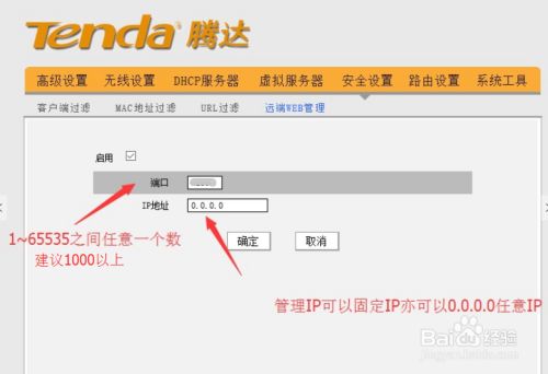

接着输入“端口号”和“IP地址”,并点击“确定”。(注:端口号可以输入1~65535之间的任意一个数。IP地址输入0.0.0.0是方便管理,当然也可以固定IP地址,这样更安全。我这里就用0.0.0.0,这样在外面随便收到其他维修同行的一台电脑都可以进行远程管理了)

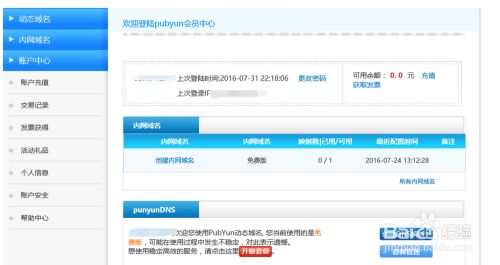

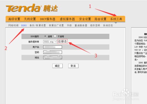

切换到“系统工具”选项卡,选择“DDNS”,并“启用”DDNS服务。这里就需要去注册一个动态域名了,腾达路由器上正好附带注册网址,直接点击“去注册”。
怎么注册的就不用说了吧,相信大家都会。注册完成之后登录进去。

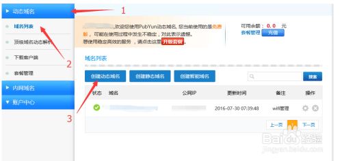

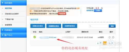

然后点击“动态域名”选项卡,选择“域名列表”选项,点击“创建动态域名”。
输入你想要的域名前缀,查询一下看有没有被使用,如果没有被使用的话那就可以用了。

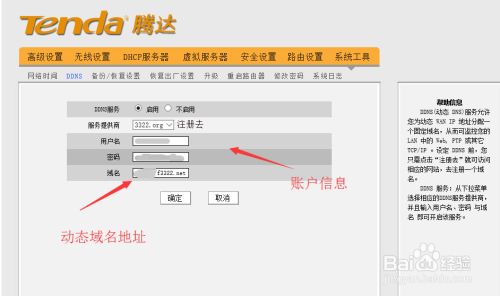

现在转到路由器的DDNS设置里,启用DDNS服务,服务提供商选择3322.org,用户名和就输入你登录公云用的用户名和密码,域名输入你注册成功的动态域名地址,
确认无误后点击“确定”按钮。重新启动一下路由器,新的设置才回生效。

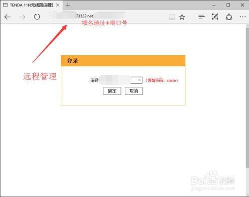

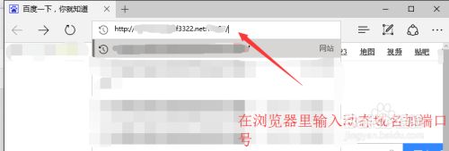

现在我们试一下,直接在浏览器里输入动态域名地址+端口号,看能不能进入路由管理页面。(端口号是第五步设置的那个端口号)
配置完成,可以进行远程管理啦。
