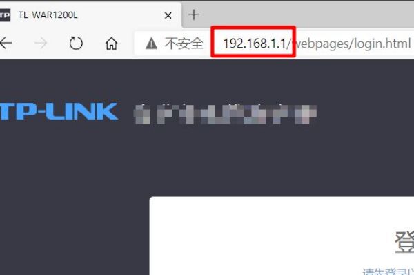

2、打开浏览器,在地址栏输入192.168.1.1(一般路由器地址是这个或者查看路由器背面的登录信息)进路由-输入用户名,密码
,(默认一般是admin)。

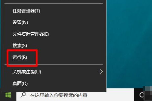

1、首先开始按钮右键选择【运行】。输入cmd,打开命令提示符。

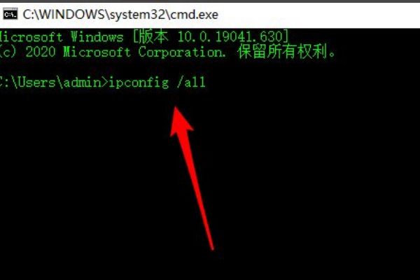

2、在命令提示符中输入ipconfig/all命令。

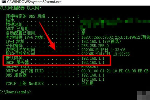

3、查看网关地址,网关或者DHCP服务器地址即为路由器的IP地址。

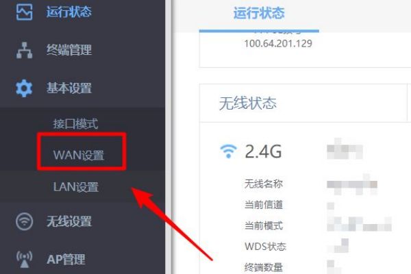

4、然后打开浏览器,输入路由器地址打开路由器的web管理页面。

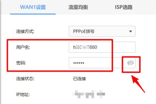

5、依次找到WAN口设置。
6、WAN口设置中会保存宽带账号和密码。一般宽带密码默认不显示,但是把小眼睛打开即可查看到明文密码了。
