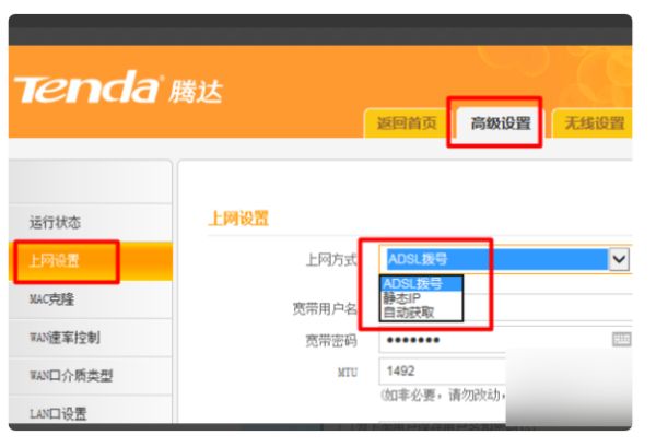

一、路由器设置怎么选择上网方式

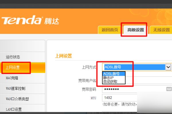

1、在路由器管理界面中,切换至“高级设置”-“上网设置”项,点击“上网方式”下拉列表,即可从中选择想要的上网方式。

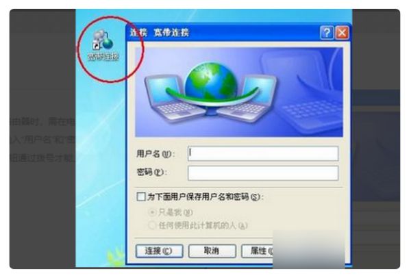

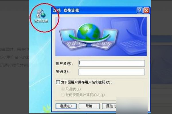

2、ADSL拨号:是指在不连接路由器时,需在电脑端运行宽带连接,同时输入“用户名”和“密码”,点击“开始连接”按钮通过拨号才能上网。

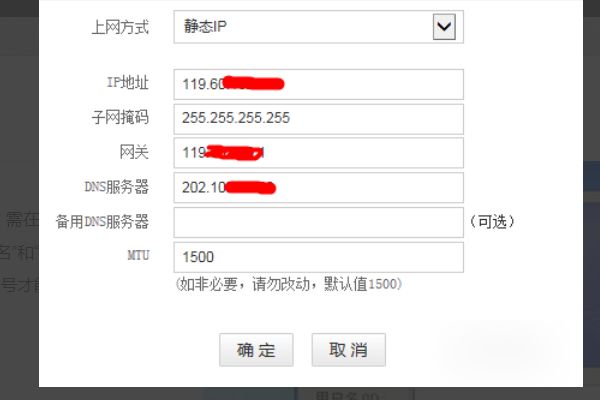

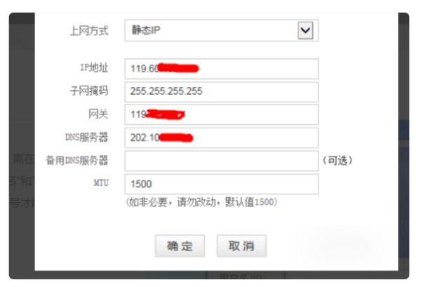

3、静态IP:通常在网络运营商提供IP地址信息的情况下使用这种连接方法,具体而言就是在“静态IP”方式界面输入宽带运营商提供的是固定IP地址、子网掩码以及网关、DNS来实现连接。

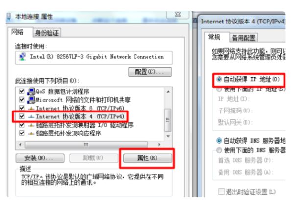

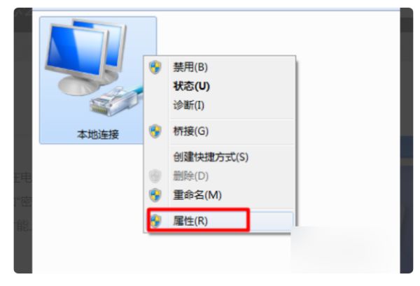

4、自动获取:对于这种上网方式,比较明显的特征是:未连接路由器前,上网时只需把网线接到电脑上,电脑本地连接设置成自动获取IP地址,右击本地连接,选择“属性”项进入。

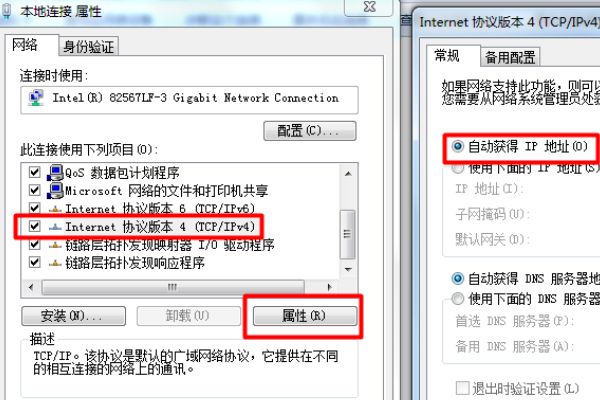

5、通过查看“TCP/IP”属性,就可以确定上网方式是否有动态获取。如图则为动态获取IP上网方式。

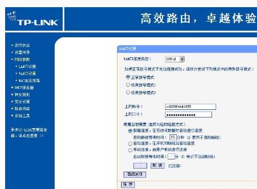

二、光纤宽带路由器设置中如何选择上网方式
光纤上网方式在路由器中应该选择pppoe上网方式。
具体的设置如下:

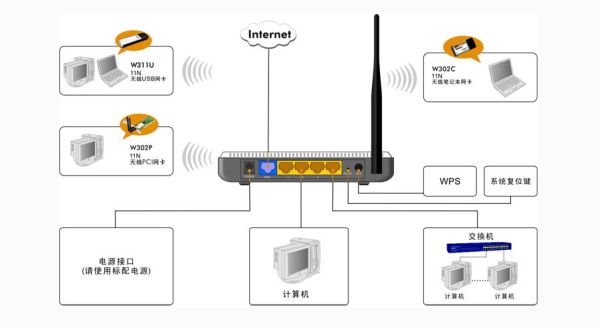

1、将网线—路由器—电脑之间的线路连接好,启动电脑和路由器设备;

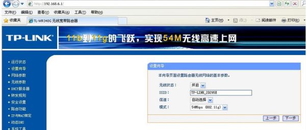

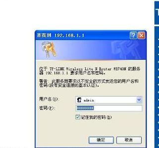

2、启动设备后,打开浏览器,在地址栏中输入192.168.1.1进入无线路由器设置界面。(如进不了请翻看路由器底部铭牌或者是路由器使用说明书,不同型号路由器设置的默认都不一样。)
4、登录成功之后选择设置向导的界面,默认情况下会自动弹出;

一、在路由器管理界面,切换到“高级设置”-“互联网设置”项,点击“互联网接入方式”下拉列表,选择所需的互联网接入方式。
二、ADSL拨号:路由器未连接时,需要在计算机端运行宽带连接,同时输入“用户名”和“密码”,点击“开始连接”按钮拨号上网。
三。静态IP:这种连接方法通常在网络运营商提供IP地址信息时使用。具体来说,宽带运营商在“静态IP”接口中提供固定IP地址、子网掩码、网关和DNS来实现连接。
四、自动接入:对于这种接入互联网的方式,最明显的特点是:在连接到路由器之前,您只需要在接入互联网时将网线连接到计算机。计算机的本地连接设置为自动获取IP地址,右键单击本地连接,然后选择要输入的“属性”项。
五、通过查看“TCP/IP”属性,可以确定是否有对Internet的动态访问。如图所示,IP访问模式是动态获取的。
