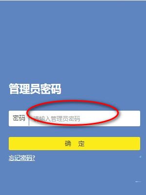

1、在手机浏览器中输入 tplogin.cn(常用地址是192.168.1.1与192.168.0.1),在登录页面输入“管理员密码”,登录到副路由器的设置页面。

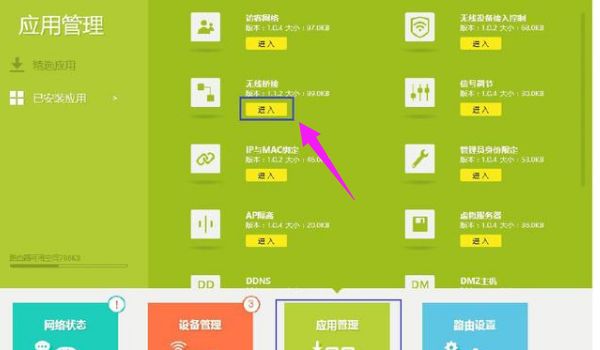

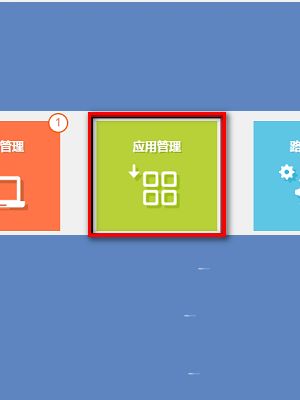

2、点击“应用管理”选项打开副路由器的无线桥接设置。

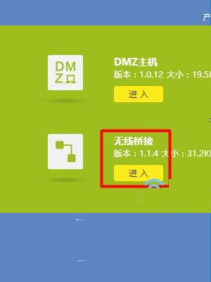

3、点击“无线桥接”选项,进入”无线桥接“设置。

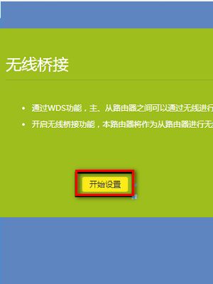

4、运行无线桥接向导,点击“开始设置”按钮,进入无线桥接的设置向导页面。

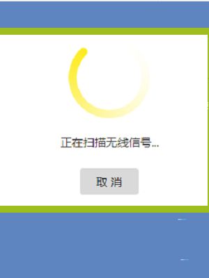

5、新版tplink路由器,此时会自动扫描附近的无线信号。

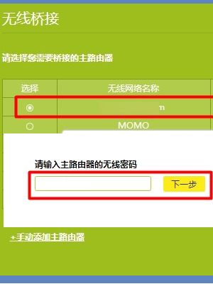

6、在无线信号扫描结果中,找到并选择“主路由器”的无线信号,输入主路由器无线密码。

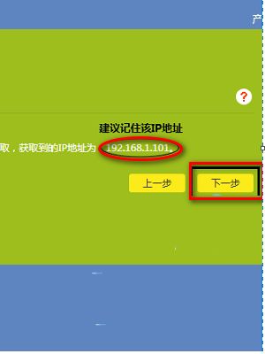

7、新版tplink路由器,在设置无线桥接的时候,会自动从主路由器获取一个IP地址。记录下来,以后需要用这个IP地址,来管理路由器。

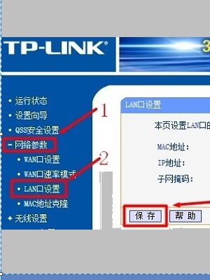

8、如果你的副路由器没有这个功能,那么你需要在副路由器中,找到“LAN口设置”选项,手动修改副路由器的IP地址。

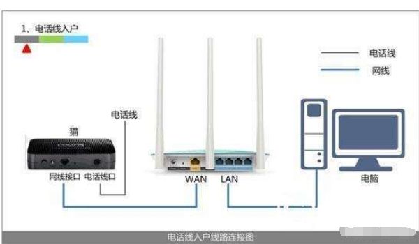

1、ADSL----路由A的WAN口----LAN口-----路由B的LAN口----LAN口----计算机;
2、该连接方式下,没有使用路由器B的WAN口,同样需要更改LAN的地址;
3、不要与前端路由器A的管理地址192.168.1.1冲突,可以设为192.168.1.2,即可处于同一网段,但不要重复;
4、路由器B只需改网络参数-----LAN设置------IP为192.168.1.2,用无线就设置无线用户名SIID和密码,其他不用设。

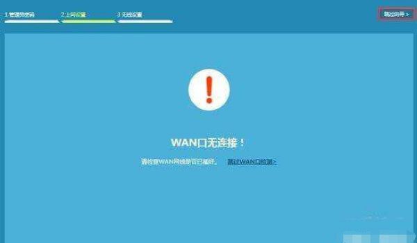

2、再打开你的电脑,设置一下路由器拨号上网。打开浏览器,输入tplogin.cn(老式路由器是输入192.168.1.1)一般路由器的背面底部会有管理页面地址。输入设置一个管理员密码。

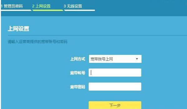

3、选择宽带拨号上网。然后输入办理的宽带账号和密码,最后设置一下WIFI名称和密码,自己记住就可以了。然后重启路由器。等几分钟路由器就可以正常上网了。

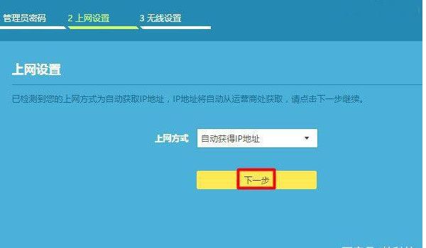

4、连接到后,在手机的浏览器输入管理页面地址tplogin.cn,管理页面也设置为同样的密码好记。拨号界面点击跳过,获取IP设置为自动获取或者也跳过。
5、进入了路由器的主管理页面,底部有一个应用,进入找到无线桥接。点击进去。然后扫描你周边的无线信号。选择自己的主路由器无线。然后输入主路由器的WIFI密码。

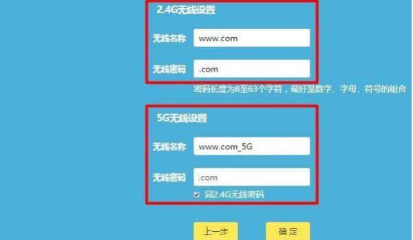

6、接下来路由器会让设置副路由器的WIFI名称和密码.可以和主路由相同也可以不同。然后重启路由器。等一两分钟就可以了。
