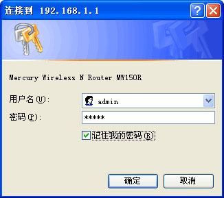

使用电脑打开浏览器,在浏览器地址栏输入路由器管理页面地址,可以参考说明书查找,一般是192.168.1.1.
进入页面后,会提示输入管理账号,这个也需要在说明书上找到,一般账号密码均是admin。

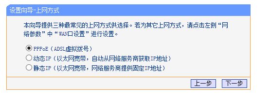

点击设置向导,按页面提示设置宽带未oppoe拨号,并且输入宽带账号密码。

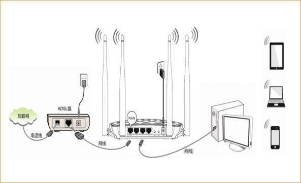

一、连接好线路
(请准备2根短网线)
(有ADSL Modem猫) 将电话线(比较细的那根线)接猫的line口(比较小的那口),猫分出来
一根网线接路由器的WAN口 (蓝色标识),再找一根短网线,一头接电脑,一头接路由器
1/2/3任意接口(黄色),接线方式如下图:
注意:通电后,路由器正常工作状态是SYS指示灯闪烁,WAN指示灯常亮或闪烁,与电脑
相连的1/2/3端口指示灯常亮或闪烁。如接线后对应1/2/3端口的指示灯不亮或电脑的网卡图标显示红色的叉 233857n18vvvkrhvvs1kpz.png ,则表明线路连接有问题,尝试检查下网线连接或换根网线试试。

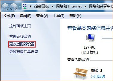

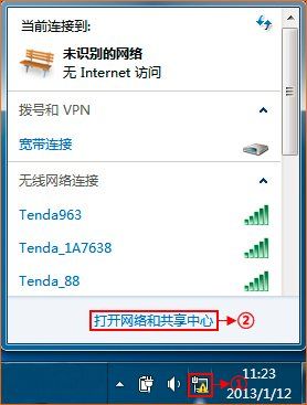

1、点击桌面右下角的网络图标,打开“网络和共享中心”

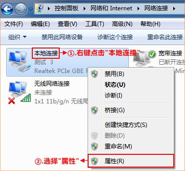

2、点击“更改适配器设置”

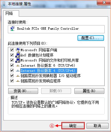

3、右键点击“本地连接”选择“属性”

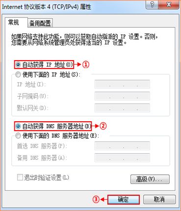

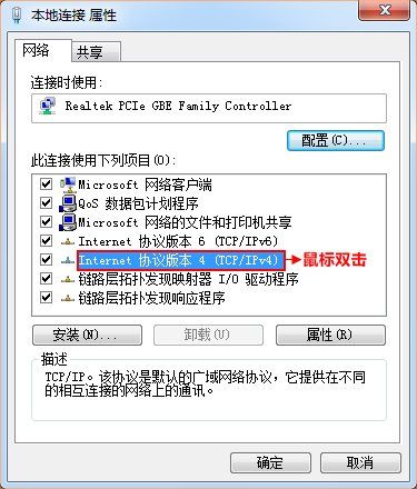

4、双击“Internet协议版本 4(TCP/IP)”
5、选择“自动获得IP地址”,“自动获得DNS服务器地址”,点击“确定”-“确定”。

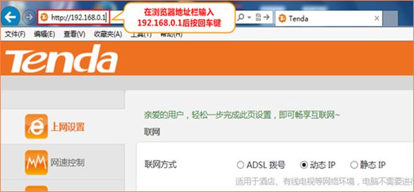

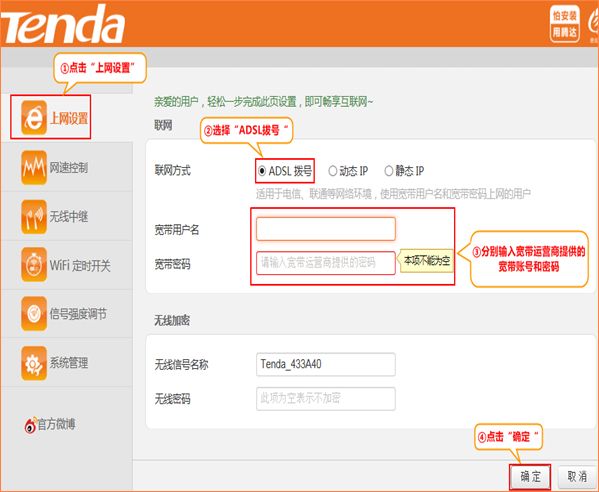

1、打开浏览器,在浏览器地址栏中输入:192.168.0.1 按回车键登录设置界面。

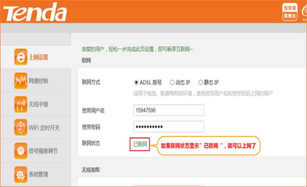

2、在设置页面中选择“ADSL拨号”, 在“宽带用户名”和“宽带密码”中输入宽带运营商(例如:电信、联通等)提供的宽带用户名和密码 ,点击“确定”即可。
四、试试可以上网了吗
设置完成后,如联网状态显示“已联网”,就可以浏览网页,上网冲浪了。

5、进入路由器设置界面,找到左侧菜单栏的设置向导,根据提示选择下一步,选择PPPOE拨号上网;
6、输入从网络服务商申请到的账号和密码,输入完成后直接下一步;
