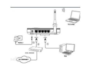

接线方法:
一种:从宽带猫接出来的网线接到A路由器的WAN口上,在从A路由器的LAN口上牵出来一根网线接到B路由器的LAN口上。
路由器的设置:将上网账号和密码设置在A路由器,并且关掉B路由器的DHCP功能(至于如何设置路由器的上网账号和密码、关掉DHCP 可以查看路由器的使用说明书)
二种:设置好A路由器后,B路由也是不连接外网,默认DHCP开启就可以(不用管),设置上网方式为动态获取。再插网线到B路由器的WAN口就可以了
注:两个路由器要不要在一个地址段里,就是A路由登入地址如果是192.168.1.1,B路由也是,那么要把B路由登入地址改为192.168.2.1,,2可以改为2~254

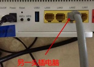

三、两台路由器如何设置桥接1、网线插到第一路由器WAN口,并在IE输入:192.168.1.1,帐号:admin 密码:admin 登录路由器进行设置:点设置向导,输入宽网帐号、密码,ADSL选取:PPPoE。保存退出。
2、第二路由器先拉条网线LAN口接电脑网卡,登录路由器进行设置:点设置向导,选动态IP,保存。再在参数设置LAN设置,把IP改为:192.168.2.102;保存重启。
3、把第一路由器LAN口线,接第二路由器WAN口,就完成可用了。
