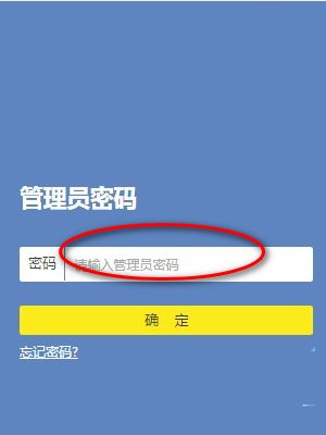

1、在手机浏览器中输入 tplogin.cn(常用地址是192.168.1.1与192.168.0.1),在登录页面输入“管理员密码”,登录到副路由器的设置页面。

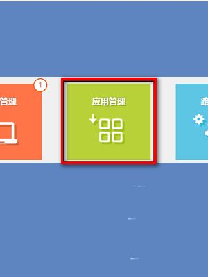

2、点击“应用管理”选项打开副路由器的无线桥接设置。

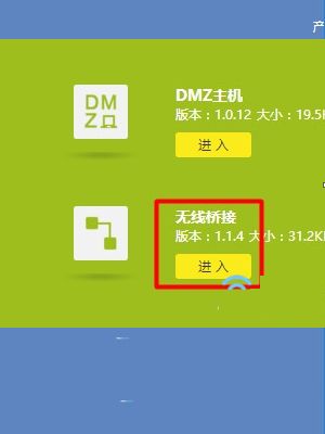

3、点击“无线桥接”选项,进入”无线桥接“设置。

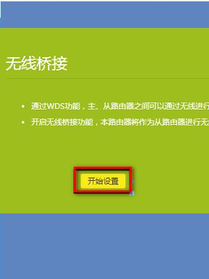

4、运行无线桥接向导,点击“开始设置”按钮,进入无线桥接的设置向导页面。

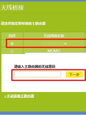

6、在无线信号扫描结果中,找到并选择“主路由器”的无线信号,输入主路由器无线密码。

1、在手机浏览器中输入tplogin.cn(常用地址是192.168.1.1与192.168.0.1),在登录页面输入“管理员密码”,登录到副路由器的设置页面。
2、点击“应用管理”选项,打开副路由器的无线桥接设置。

6、在无线信号扫描结果中,找到并选择“主路由器”的无线信号,输入主路由器的无线密码。
