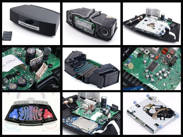

美国BOSE博士音响,悠闲系列家庭影院音响、桌面系列迷你电脑音响、发烧级低音炮,包括悠闲5号、悠闲12号、悠闲38号、家庭影院V35、V25、T20,Companion 2、Companion3、Companion5,Wave Music System妙韵音乐系统,低音炮BOSE PS 28 III 28 38 48 Subwoofer ACOUSTIMASS 。下文主要是悠闲12号案例。悠闲十二号家庭音响系统维修一例美国BOSE博士音响悠闲系列,领略过其音色的听众无不为之震撼,像电脑音箱一样小小的BOSE音箱不仅能制造排山倒海的气势,优美的细节一点也不比其他大体积的发烧音箱差。而且BOSE一向价格高昂,却从不缺少追求者。尤其是它独一无二的遥控穿墙技术更令人佩服。悠闲十二号由收到其他维修同行的一台CD机、收到其他维修同行的一台低音炮、五只转向音箱组成,低音炮体内装有全部声道的功放电路。该机故障为:通电开机正常,读碟正常,遥控操作正常。但每个声道都没有声音。悠闲十二号的CD机与主机之间有两组线,一级是音频输出,一级是开机控制,开机控制线有三根,一是接地,一是5伏,一个是9伏,CD机发出的开机控制信号是叠加在5伏线上送往主要的,这有点特别,因为只有在示波器上才能看到,如果只用万用表测量是无法判断的。打开低音炮来检查功放电路,低音炮的打开方法,将低音炮倒过来放在桌面上,后盖与木箱之间的缝隙中可以找到一个约一寸长的黑色胶片,胶片的有齿的一端用一个尖镊子把它往外撬,当胶片全部出来以后,将后盖压紧了往下推(正放时的地面方向),即可拿下后盖,切不可强行撬开。打开后盖后见一张电路板和变压器,此板是负责次级解码的,上面布满了各种各样的芯片,在此板与功放板连接的排线上,第一二三脚为正负地供电,即+-12伏,测量此电压和功放集成块供电均正常。示波器跟踪遥控信号到前级板的一个电容时消失,反复测试竞发现电容引脚的铜铂断了,焊好以后试机CPU复位信号正常,但还是没有声音。在维修遇到困难后想到打开CD机看看,CD机的开盖方式也很特别,音频插孔的地方有三颗螺丝拆下后,需将三个方孔同时压下才可以撬开盖子。此时竟然发现CD内的机片是布满了腐蚀层,有一颗电阻已经烧得发黑,将其清洗后更换电阻,试机恢复正常。经验总结:此机在别的维修店没有修好,低音炮内的电路板多处被刮伤焊伤,在不了解故障部位的情况下切不可乱动电路板上的元件,像BOSE这种机器设计的时候保护电路非常复杂,如果不小心弄坏了一些电路,等找到原始的故障点以后也不会好,那时就限入了自己制造的故障中难以发现。这个道理实用于所有品牌产品,这些产品质量可靠,做工精细,设计完善。当出现故障的时候,一般都不会是什么简单的损坏某人元件的事,需要找到根本的原因方可彻底解决故障。 Bose Wave Music System妙韵音乐系统测试评价 Bose Wave Music System 妙韵音乐系统(以下简称妙韵),它和我们常常看到的音箱或CD不同,它属于音响,集成了音源系统,它完全可以独立使用,而不需要外接音源。作为一个一体式的音响系统,与之更接近的是家电市场中的小组合音响。但Bose这个价格更加昂贵。售价高达人民币四千元。那么它到底有什么与众不同呢?拍摄的效果图中有一张CD作为参考物,可以看出,它的体积并不大,面板也就三张CD宽度。中央位置是屏幕,通电后,屏幕上会显示大字号的数字时钟。这种设计,看上去和国外的床头闹铃非常相似。妙韵确实也具备闹铃功能,设计成扁平外形,更多是为了防止被打翻,因为这种系统大部分时候都是放置在床头柜的位置。妙韵还内置了CD播放器,这就是CD播放模块,它采用吸盘式设计,能读取CD以及MP3 CD数据盘。这个东西的设计很巧妙,四个伸出的支架上,安装了4个白色透明的塑胶垫,它的作用是减震。仔细看,会发现这个模块没有任何供固定用的螺丝孔位,它完全靠夹在其他模块间固定。除了CD之外,还像大部分组合音响一样,具有收音机功能,支持FM以及AM收音。在妙韵的测试时,并没有在背后接上天线,就收到了品质很好的FM广播,这可能也与主城区地势平坦有关,当然不能确保丘陵地带的城市,在不外接天线的情况下也会有这样的效果。机内有根磁棒,是用于AM接收的,妙韵的AM广播接收效果一般,相比德生BCL-3000,还是要差不少,毕竟人家是专门做收音机的。电路部分,除去这些集成电路信号板,妙韵就和有源喇叭的构成很相似了。功放IC采用的是ST TDA7376,这是一颗在4欧负载下能提供2X35W功率的放大器。对体积这么小的系统来说,这款机器能提供的功率已经不小了。因此晶片上固定了一片体积不小的铝质散热器,看这散热器看似普普通通,其实设计上很有讲究。拆除外壳后,可以在背面看到一个方形的口,这就是倒相孔,妙韵在工作时,会通过倒相孔排出空气,而这些空气正好带走了散热器上的热量。为了减少风噪,散热器对着倒相孔方向有个钝角形态的迎角,散热器接近倒相孔的部分,基本是光滑的,没有翅片,这也降低了风噪。而电源的位置位于倒相孔的另外一侧,倒相孔带出的空气,也能帮助变压器散热。这种结构设计可以用巧夺天工来形容,十分值得国内同行厂商学习和借鉴。实际使用时,这种设计的散热效率也令人满意,即使长时间开得很大声,妙韵的后面板也只是温温的,不会很烫。其他电路都是集成度很高的芯片和贴片元件,具体原理就不再详述。众所周知,博士的最大特点也是优点在于能在非常小的空间内发出上人难以想像的完美音质。而妙韵的精华自然也是箱体。它采用的是Bose引以为荣的Acoustic Waveguide Speaker Technology 音频导波管扬声器技术。那么什么是音频导波管扬声器技术?看一段来自Bose官网的介绍:Acoustic Waveguide Speaker Technology 音频导波管扬声器技术是Bose历经14年研究及耗资1500万美元的科技成就,并荣获美国发明家奖。很多人会认为,低音的好坏取决于单元的大小。单元越大,低音的效果就越好,而Bose的音频导波管技术则率先走出了这一误区,其特点是应用了物理的计算原理,在极小的机箱结构里设计装嵌了长长的折曲导波管,从而有效增加低频的表现而无任何的失真,令小巧的一体化音响系统具备无与伦比的低频份量,突破了体积的限制。在为您节省居室空间的同时,也为您送上庞大音响的舞台空间感!这段文字虽然颇具官腔特征,我们可以看到文中的关键词——音频导波管扬声器系统花了Bose 14年时间、1500万美元。通过在小箱体中设计长长的折曲导波管,令小巧的一体化音响系统具备无与伦比的低频份量,突破了体积的限制。体验过BOSE的用户应该知道,这并不是像一些国内厂家那样,这不是的吹嘘。   用图片展示这种结构的特殊性会更加清晰明了。可以看出,Bose的箱体设计,确实有与众不同的地方。如下图所示: 142329jwnnvzj2eml3xpi0.jpg 妙韵遥控器和其他系统的不同的是,这只遥控器非常重要,因为妙韵机身设计非常简洁,上面没有安置操作按钮,所有操控都需要用这只遥控器完成。换句话说,没有了这个遥控器这台机器就无法工作。而这种超薄的遥控器按键相对容易坏,所以使用的时候应该注意保养和保管。  很多人把Bose看做是一个顶尖的HiFi品牌,这种看法是全面的。Bose的技术精髓并不是实现最优美的声音,而是以小搏大。何谓以小搏大?就是用小体积的箱体或者扬声器来实现更大一号的喇叭才能达到的效果。妙韵的声音一放起来,就让人很惊讶,和其他博士产品一样,你在怀疑,这是只有一对3寸小扬声器的系统发出的声音吗?低频表现实在出乎意料,它发出的低频的下潜度与量感,可以和5寸书架箱相提并论了。音频导波管的作用名不虚传。当然要说和5寸书架箱完全媲美,还是有差距,差距在低音的解析力,但这种低频表现,足以满足大部分普通消费者的需求了。尤其作为床头音响时,低频量感已经绰绰有余。妙韵的中频部分也非常可圈可点,它醇厚稳重。只不过解析力差点。而高音表现并不算好,3寸的纸盆全频带扬声器本身就很难做出令人满意的高频响应。因此妙韵的高频部分会显得比较暗澹,也降低了整体的解析力。不过也因此让声音显得比较柔和,甚至带有暖色调,这是一种比较耐听的声音。所以,这种一体式的设计,注定了它的声场表现会比较差,实际细细聆听的情况也是如此,但作为这样一个小巧玲珑的音响系统,妙韵已经突破了体积的限制,已经极具技术含量了。对于bose妙韵的长期维修分析得出,常见故障有两种,一是遥控器按键失灵、电池生锈,二是碟片压盖容易脱落,进出压轮移位容易导致碟自动吐出。除此之外没有其他维修桉例。优点就不再多说,把妙韵的缺点归纳一下,主要就是解析力较差,但它本身不是一种专门用于欣赏音乐的系统,更多时候,它起到的作用是用来播放背景音乐,制造一种放松的休闲氛围,从这个角度说,妙韵的缺点也算不上多么难以接受。难以接受的是上市初期5000多元人民币的售价,这不是一般消费者愿意承受的价格。这失去了向普通大众推荐的价值。现在,妙韵的售价在香港已经降到了三千,对于很多国内有能力的消费者来说,作为卧室书桌或床头音乐的迷你型音响,妙韵仍是一个华丽高雅的选择。 以上段落只是对妙韵的一个测评,这只是博士产品中的一个不具代表的分支。而博士的主流产品是家庭影院音响,经典的悠闲系列,听过的人都无不为之震撼。(本文是家电维修杂志社论坛小编网络收集资料,更多相关内容请到交流论坛发言https://www.jdwx.cn/bbs/)
