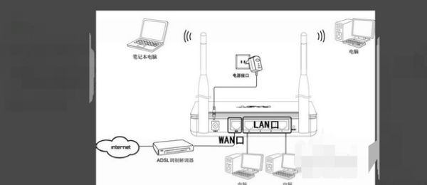

1.将路由器按照下面和图连接好。

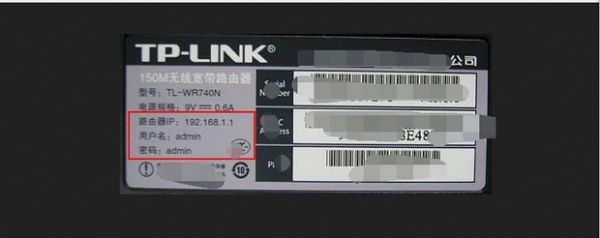

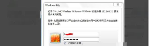

2.查看底部铭牌处的路由器管理登录信息,记下IP地址、用户名及密码。

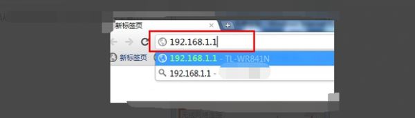

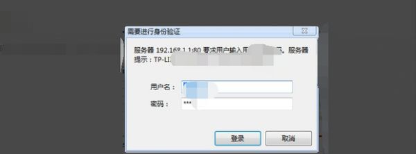

3.电脑端打开浏览器,输入路由器地址:正常是192.168.1.1.在弹出的登录窗口中输入用户名及密码。

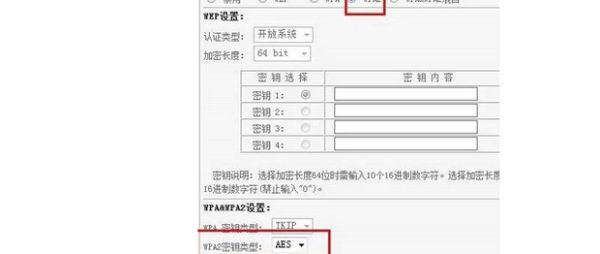

4.点击无线设置→无线安全设置,填写。先将“安全设置选项”选择为“WPA2”,然后在密码中输入登陆网络的无线上网密码。
5.设置好以上几步之后,记得点击设置界面底部的“保存”按钮即完成了。

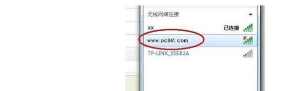

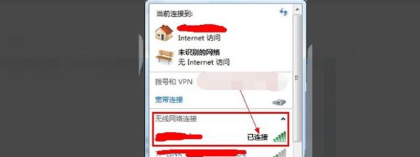

1.确认连接了无线网。
2.打开浏览器,输入路由器地址:正常是192.168.1.1.以你个人路由器地址为准。
就可以进入路由器设置页面。
3.进去前会有登录提示,正常默认是账号为:admin,密码也是admin

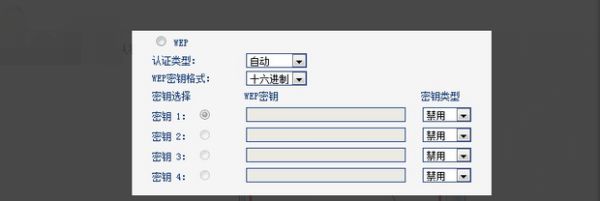

4.进去无线安全设置,除了不设置密码的选项外,还出现3种加密方式:
WPA-PSK/WPA2-PSK——一般用户均选用这种模式,这种模式是比较安全,能够阻止一般偷网软件的攻击

二、设置路由器网页的登陆账号和密码是什么进入路由的方法是看路由背面的铭牌,在电脑和路由硬件连接正常的情况下在浏览器输入看到的IP地址,比如192.168.1.1,不同路由是不同的,如果忘记了登录密码,可以把路由重置。路由有一个小孔,用圆珠笔按压几秒就恢复出厂设置了。
