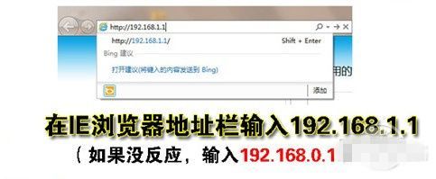

1、打开浏览器,在地址栏中输入192.168.1.1进入无线路由器设置界面。
2、出现路由器登录界面,输入默认帐号密码admin(不同路由器品牌和型号密码都不一样,如不是请参照路由器底部铭牌或者是说明书)

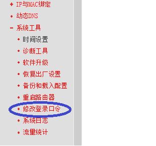

3、更改登录口令的选项一般在系统工具里面,百分之九十的路由器都是如此。点击系统工具选项,在下拉菜单中选择修改登陆口令或者类似选项。

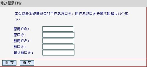

4、在新的页面中,填入要更改的用户名和用户密码。前提是你知道正确的原始用户名和原始用户密码。修改完毕后,保存即可。
