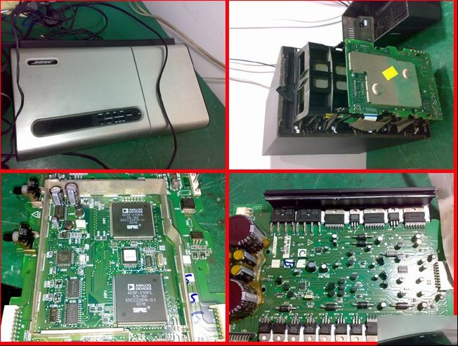

BOSE博士悠闲8号维修一例
    说到博士维修先要发表一下个人意见,BOSE是高科技产品,这点从售价和音效上讲都不容否认,所以真正因为电路故障而坏的机器少之又少。在维修博士音响的时候一定要搞清楚故障原因,不能随便更换元件,随便撬坏外壳。有一种形象的数据可以这样形容:1000台BOSE音响在10年内出故障的估计为10台,这10台中真正是电路自身损坏的估计为5台,还有5台是修不好的,这5台修不好的约有4台都是人为损坏造成的。人为因素包括:1.电压错误,将欧美地区120伏的机器直接插到220伏的电源上,轻则烧坏电源保护电路,重则对后级板、信号板造成致命损伤。2.非专业维修人员的无知性损坏,比如本如本来机器是因为受潮保护,维修人员搞不清原因,到处更换零件,甚至修到损坏PCB也找不到问题。
    BOSE博士悠闲8号故障表现为:CD机通电能正常读碟,低音炮通电后没有任何反应。。
    在维修这个故障前必须要搞清楚两个问题:1.低音炮的外壳没有螺丝,后盖是怎么打开的。2.低音炮没有电源开关,它的开关机是如何控制的。
    很久以前修过收到其他维修同行的一台BOSE悠闲12号,收到故障机时低音炮的后盖已经撬得很烂,因为没有螺丝,找不到正确的开盖方法。正确方法是将低音炮放正,在后盖的上方与箱体的接缝中找到一个卡片,呈锯齿样,用镊子或刀片左右拔动卡片,直到卡片的一角露出箱体外最多的地方,将后盖向箱体正下方推动,即可打开后盖。不管什么机器,不管它设计再复杂,都有一个原则,方法对了开盖就很容易,方法不对再费力也打不开,除非损伤性打开。
    低音炮的电源控制方式与一般机器都不一样,一般机器要么是用交流开关,要么是副电源待机、继电器接通主电源。而博士是用可控硅控制交流电源,当CD机有输出信号后可控硅才会导通,低音炮的变压器才会得电工作。而可控硅的前面还有一只芯片负责处理控制信号。测量该机的控制信号正常,交流输入正常,可控硅的引脚处有很多蟑螂腐蚀的痕迹,测量可控硅已经击穿开路,更换后先不通电,用灯炮串联供电给变压器,测试正常后再拉回原电路,试机一切正常。
