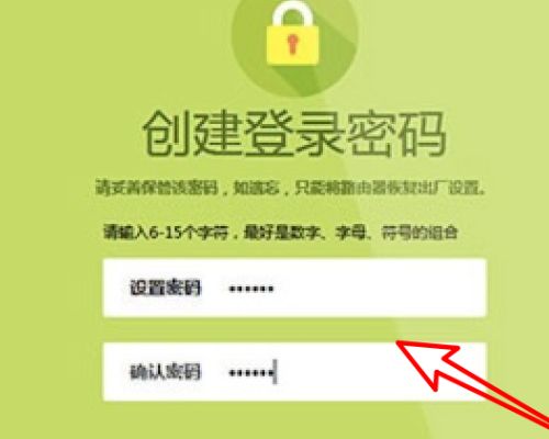

4、打开手机上的浏览器,在浏览器的地址栏中输入:melogin.cn——>先为这台水星路由器设置一个“登录密码”(管理员密码)——>点击“下一步”。
5、请牢记这里设置的“登录密码”,以后再次打开melogin.cn页面时,必须要输入刚才设置的“登录密码”,才能进入到这台水星路由器的设置界面的。
6、不要在手机浏览器中的搜索框(搜索引擎/360/UC搜索框)中输入melogin.cn,是无法打开水星路由器的设置页面的。要在浏览器最上面,显示网址的位置,输入melogin.cn,才能打开水星路由器的设置页面。

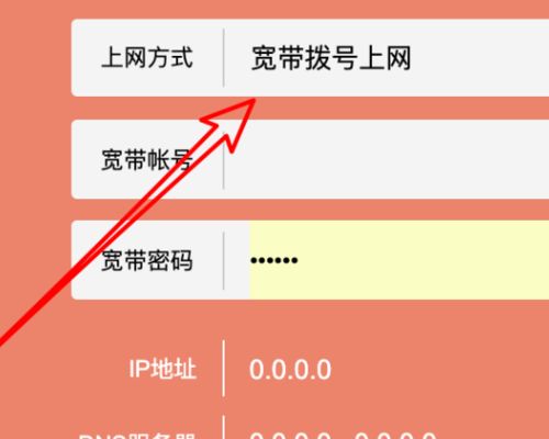

7、如果路由器自动检查到宽带的“上网方式”是:宽带拨号——>在下面需要填写“宽带账号”、“宽带密码”——>然后点击向右的箭头。
8、“宽带账号”、“宽带密码”,一定要填写正确,如果弄错了,会导致设置后无法上网。
9、“宽带账号”、“宽带密码”,是开通宽带的时候,运营商提供的。如果不记得了,可以拨打宽带客服电话进行查询。

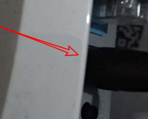

1、首先要把路由器通电,要在开机的状态下执行的。

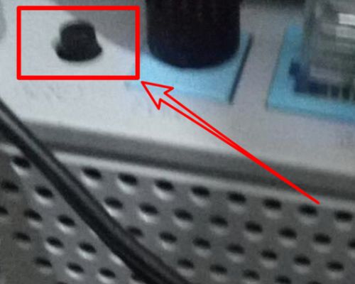

2、在电源接口旁边,有一个黑色的按钮,长按这个按钮,大概5到10秒钟就可以了。
3、按过后,路由器就会自动重置了。重置后,在浏览器里打开路由器的管理地址,因为重置过了,首先要设置一个登录密码。

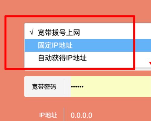

4、设置密码后,会进入一个设置向导,向导首先要设置的是上网设置,先点击第一个下拉框。
5、要下拉框里选择上网方式,比如这里选择的宽带上网。

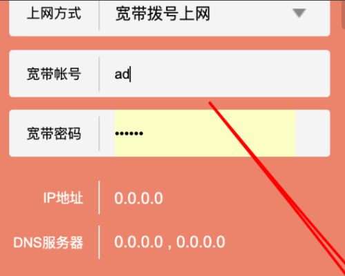

6、接着在下方输入宽带的账号,和密码,点击保存按钮,水星路由器重置完成。
