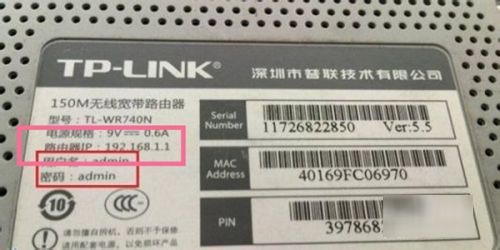

1、方法一,直接查看路由器底部的标签,路由器标签页一般会提供默认的ip地址,用户名和密码,有的提供ip地址,有的提供网页地址,都可以访问。

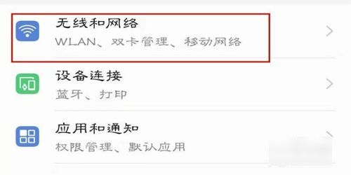

2、方法二,在手机设置上查看。进入“设置”页面,点击“无线与网络”。

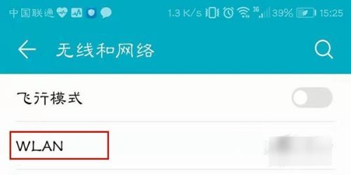

3、点击“WLAN”。

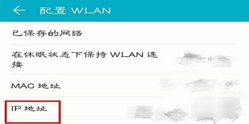

4、点击“配置”,可直接查看“IP地址”。

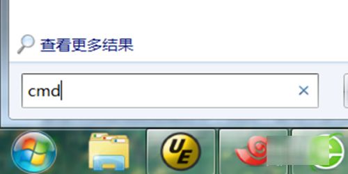

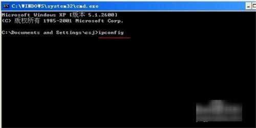

5、方法三,电脑上查看,打开电脑的“开始”--“运行”或者使用快捷方式WIN+R,在运行窗口中输入:cmd,确定。

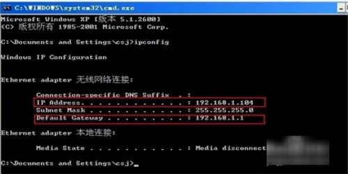

6、进入命令提示符窗口,输入ipconfig,按回车键执行。
7、显示一段信息,其中ip address就是本机的IP地址,default gateway网关就是我们要查询的路由器地址。
