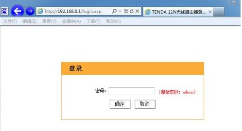

2、连接进去之后,在浏览器地址栏输入192.168.1.1或192.168.0.1.账号密码admin或密码为空,
然后参照说明书来配置你的路由器就可以了。

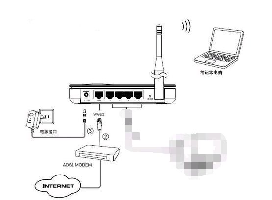

1、宽带网络总线连接到无线路由器的WAN口,无线路由器连接上电源适配器。

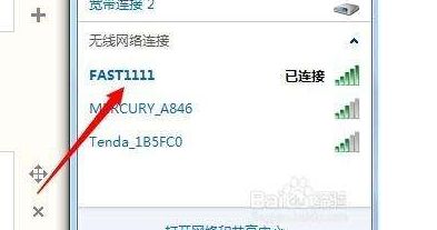

2、通过手机或笔记本电脑搜索到无线路由器的WIFI信号,连接上(新路由器的WIFI信号默认是没有密码的)。

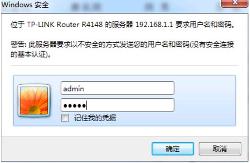

3、手机或笔记本打开浏览器在地址栏填上路由器的设置网址:192.168.1.1,不同的路由器也可以查看下路由器的说明书(路由器背面也有标注)。
4、然后输入用户名和密码,默认情况下是admin(路由器背面也有原始数据的提示)然后点确定。

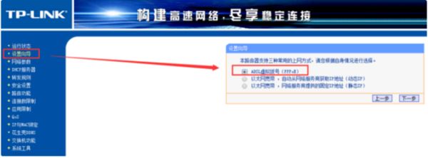

5、进入无线路由器设置界面之后,按照设置向导选择上网方式,有宽带账号和密码就选择PPPOE,输入宽带公司提供的上网账号及密码,需要注意字母的大小写。

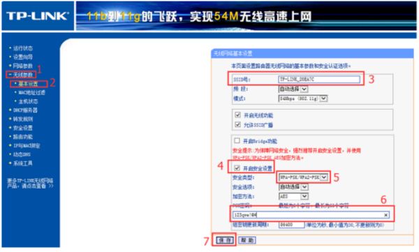

6、点击保存,然后点击无线参数,点击基本设置,确定SSID号,开启安全设置,选择安全类型,创建WIFI的密码,密码建议字母加数字的组合,最后点击保存,如下图。
