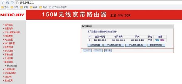

方法一:同一个局域网(Router1和Router2下挂的设备IP都在同一个网段,如172.16.11.1/24),方法是Router2关闭DHCP或像楼主之前那样设置.
方法二:不在同一个局域网,Router1一个网,Router2一个网,就像楼主现在要求的,那么按楼主接法,在Router2下的电脑192.168.1.A是能ping通打印机的IP:172.16.11.B...
因为192.168.1.A访问172.16.11.B时会通过Router2的网关192.168.1.1然后在Router2的WAN口172.16.11.C出去到172.16.11.B.因此Router2的WAN口如果设置为动太IP:172.16.11.C那么就不用再设置其它的了.
但是172.16.11.B访问192.168.1.A时默认出口走Router1的WAN口,因此在没有设置时是无法访问的,但我们在的Router1里设置(访问192.168.1.1/24时走172.16.11.C出口)的路由后就可以解决这个问题,那样172.16.11.B访问192.168.1.A时就会被要求从172.16.11.C出口出去,也就是Router2的WAN口进来,然后就可以访问到电脑192.168.1.A.
而一个完整的访问过程,是要求双方都能ping通的,因此为了打印机能够跨网段执行打印任务,就要求这样设置,下面我模拟楼主要求在Router1的设置例子如图.

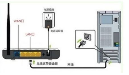

一、连线:路由器LAN口与电脑用网线相连,把电脑IP配置成自动获取,见下图;

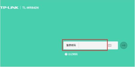

A、2014新版TP-Link无线路由器设置:然后在地址栏里输入tplogin.cn,然后键盘上的回车键确认打开登陆界面,接下来我们需要设置新的路由器管理密码,完成后,点击底部的“确定”,如下图所示。
初次设置,需要用户自行创建一个路由器管理密码,用户需要妥善管理,它将用于今后登陆路由器管理。

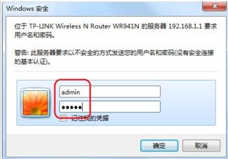

B、对于老款(2014年以前出产)TP-link的路由器:应在地址栏输入 :192.168.1.1 按回车后,弹出登陆页面输入用户名“admin”密码“admin”;

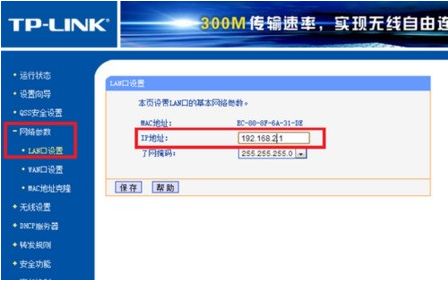

B、老版路由器:方法点击左侧网络参数——LAN口设置——将路由器LAN口地址设置成192.168.2.1——保存设置,见下图;

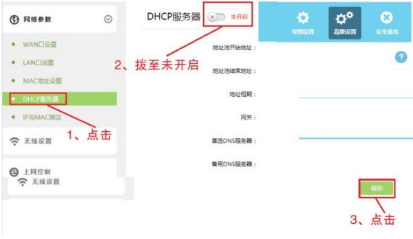

A、新版路由器: 方法点击LAN口设置——对于DHCP服务器设置为未开启——保存设置,见下图;

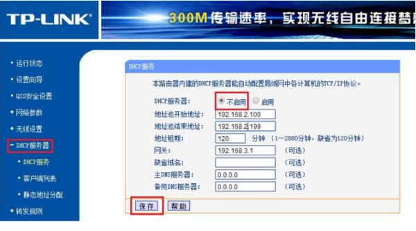

B、老版路由器:方法左侧DHCP服务器,把DHCP服务器设置为不启用——保存设置,见下图;

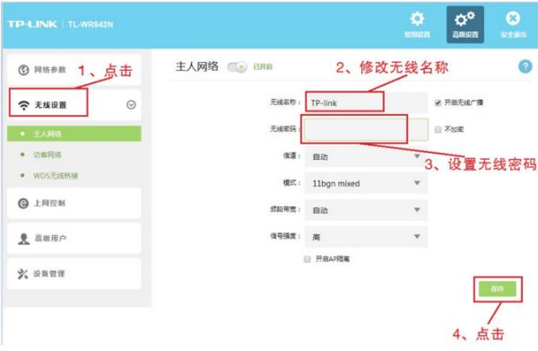

A、新版路由器:点击无线设置,无线名称,可以自行设定,建议使用字母和数字组合,最好修改一下无线名称,使两台路由器无线名称不相同以方便选择,无线密码,密码用于连接无线网络时输入验证,能保护您路由器的无线安全,设置无线登陆密码,防止别人蹭网,见下图;

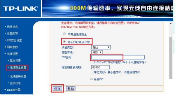

B、老版路由器:

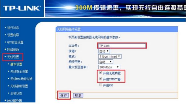

1、SSID即路由器的无线网络名称,可以自行设定,建议使用字母和数字组合的SSID,最好修改一下SSID名称,使两台路由器SSID名称不相同以方便选择,无线安全选项,见下图;
2、密码用于连接无线网络时输入验证,能保护您路由器的无线安全,设置无线登陆密码(安全选项WPA-PSK/WPA2-PSK ,输入密钥),防止别人蹭网,见下图;

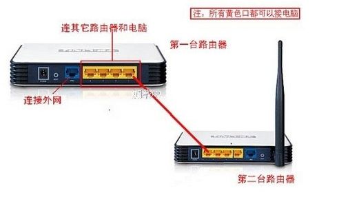

七、两路由器连接,将前面路由器LAN口过来的网线必须连到你路由器的LAN口,切记对于后一级路由器的WAN口一定是什么线都不插的,见下图。
