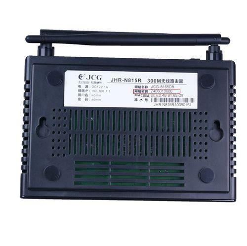

(1)输入路由器IP地址:在浏览器地址栏内输入路由器IP地址(可参阅路由器说明书或查看路由器背面铭牌上的说明),如:192.168.1.1,并回车。
(2)登录路由器:进入路由器登录界面后,输入登录帐号、密码(可参阅路由器说明书或查看路由器背面铭牌上的说明),一般均为:admin或boot。如果原来使用的是默认帐户和密码,则需要进行修改,并做好记录。

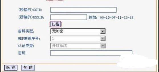

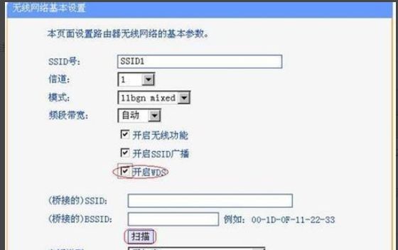

3 、勾选“开启WDS”这个选项,然后点击“扫描”选项,搜索周围无线信号。
4、选择之前的设置好的第收到其他维修同行的一台路由器的SSID号,然后点击“保存”。
5、接下来,设置信道第收到其他维修同行的一台路由器信道相同,点击“保存”。如下图:
6、最后关闭DHCP服务器。在DHCP服务器中,选择“不启用”,然后点保存,重启路由器。
