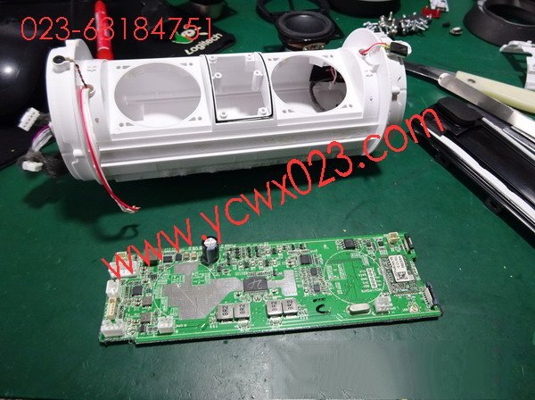

故障表现为:不能充电,充电时指示灯不闪,用手使劲压着USB插头可以充。外壳多次摔倒变形。
      拿着这个音箱看了又看居然不知道从哪里下手把它拆开,一个螺丝都看不到,但是,要相信只要厂家生产时能组装好,就一定能拆得开,只不过在没有明确方向的情况下,不要乱用工具去撬,否则造成损坏。
      习惯性的在百度上搜了一下JBL PULSE2拆解方法,居然没有,只有个JBL PULSE一代的拆机介绍,明显与JBL PULSE2在结构上有很大区别。近年来随着苹果IPHONE店铺附带着很多JBL产品销售,JBL所生产的各种型号的蓝牙音箱也占有了非常大的市场,我自己也买了收到其他维修同行的一台jbl charge2+冲击波2代,效果的确不错,相比BOSE MINI中高音更耐听,低音不沉闷,但是,不代表JBL这些繁多的动则上千的音箱都值得购买,那么我们通过这收到其他维修同行的一台JBL PULSE2蓝牙音箱的维修拆解过程就可以知道一二,反正我是不推荐大家购买这个型号,效果与charge2+冲击波2代一样,价格贵了整整一千块,多出来的只是灯光效果。下面来看拆机步骤。

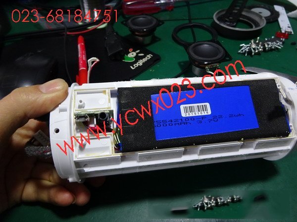

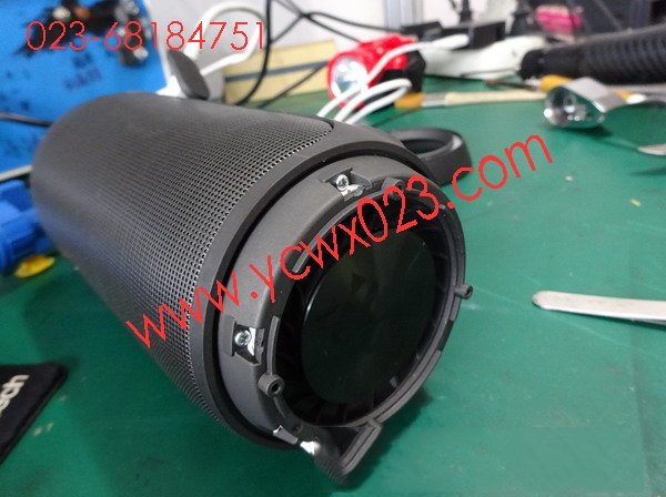

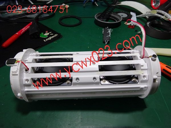

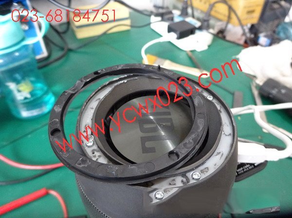

      第一步:这是很关键的,外壳上找不到一颗螺丝,每个步骤间几乎不能改变顺序,所以找到拆机的起点是关键。撬开音箱两头的减震胶圈,这个胶圈上有型号参数等信息小字,胶圈的凹槽里有粘胶,是矩形粘面,所以,用小一字起子打开槽底开个口就很容易了。胶圈拿开后看见两头各四颗螺丝共8颗,记住是短螺丝。然后拆螺丝拿开端盖。        142430yjoator655sc0sa4.jpg         142430thwwgwa5rgw6rwwk.jpg               第二步:拆两头塑料盖,这个盖子是指连着按键胶条的这个大件,共8颗长螺丝。中间部分有双面胶,可以反复使用。注意这时一端有麦克风,就是那个小黑点,另一端有灯光按键,在取盖子的时候容易撞烂。        142430lopa1kao3mjko00f.jpg       第三步:这非常重要,因为要先断内部电池的电源,拆靠近usb接口那和端的震膜,也是双面胶,可以重复拔,打开后拔掉电池线,这个插头是五根线,颜色为红红白黑黑 。如果忽视了这一步,而去先拆按键板的话,因为电池在工作,按键板上的排线带电,很容易造成短路。        142430tiuuum1uqquiqkuk.jpg                第四步:拆按键板,按键压盖上有四颗螺丝,也是短的,其他地方全是长螺丝,但是注意长的有两种,目前我发现长的这两种螺丝上混了没有影响,但是注意分清楚最好。把黑色的按键压盖四周的胶从接缝处割开,注意它的一头是灯光镜头,不可以猛拔,要轻轻的从另一头抬起,慢慢拿开直到看见镜头的排线拿起来了,没有断,然后加热镜头融化胶条取下镜头才能拔得了排线。再拆按键电路板就非常容易了。        142430mnx2n5qia0c11axa.jpg

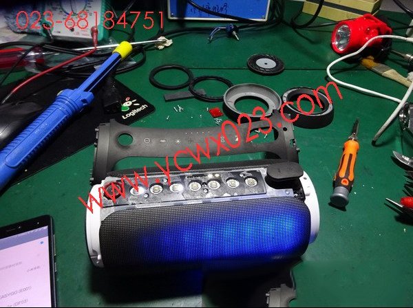

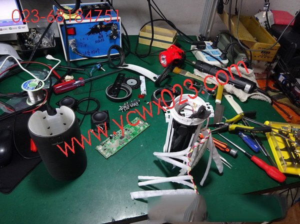

        142431kq7m4qhsac4mq7a4.jpg       第五步:拆掉网罩的四颗长螺丝,网罩就可以拖出来,但是注意两条小排线要从孔里穿出去,容易挂断,装的时候更要注意。        142431iliu9ieey66p249e.jpg       第六步:拿开网罩后看见LED灯条和喇叭,还有电池盖,就是黑色的大盖子,此时如果是仅仅更换USB充电接口,就只拆电池盖就可以了,电池盖只有两颗沉头螺丝,但是有六个卡口,因为下面有胶粘住,所以不可能一个一个撬开,这就看个人动手技巧了。如果要修电路板,要先拆掉LED灯条,拆喇叭,拆两头振膜,拔掉电路板上所有线,电路板就可以滑出来,但是注意若干个有胶的部分要先去掉。        142431o72eveipapveyz44.jpg
        142431i9rsr20j0jrrnjtn.jpg       此时想要维修哪部分就全部能顺利进行了。至此可以看到,这款音箱结构复杂,布局紧密,整体结构还算结实,但是各部分装配工艺不够严谨,多处靠打胶来固定,插头质量不好,易松动,排线又薄又细,非常易断,LED灯光条安装靠双面胶粘住,显得略微山寨。
