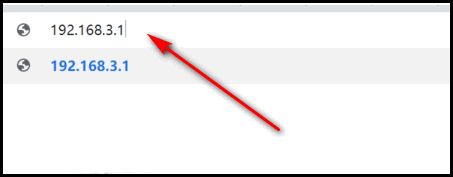

1、在电脑浏览器上面输入192.168.3.1,华为的大部分路由器是这个地址,点击回车。如下图所示。

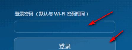

2、然后进入了路由器登录界面,输入密码登录,这个密码在路由器的背面。如下图所示。

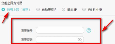

3、输入之后,会在路由器的设置界面,选择推荐上网方式即可,这个是保证WIFI能连上网络的设置。输入账号密码即可,帐号密码是开网的运营商提供的如下图所示。

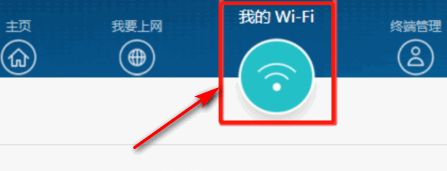

4、然后点击我的wifi设置wifi的账号和密码即可如下图所示。

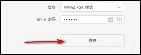

5、设置完成后,用户点击保存即可完成全部设置。如下图所示。
